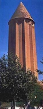

برج آجری گنبد کاووس;)
گنبد کاووس یا گنبد قابوس بنایی تاریخی از سده چهارم هجری است که در گنبد کاووس، شمال شرقی ایران قرار دارد. سبک معماری بنا شیوه رازی است.
این بنا که یکی از بلندترین بناهای آجری جهان به‌شمار می‌آید بر فراز تپه‌ای خاکی که قریب پانزده متر از سطح زمین بلندتر است قرار دارد. این بنا در سال (۳۹۷ هجری قمری برابر با ۳۷۵ هجری خورشیدی) و در زمان سلطنت شمس المعالی قابوس بن وشمگیر و در شهر جرجان که پایتخت پادشاهان آن دیار بوده، بنا گردیده‌است.
پروفسور آرتور پوپ در مورد این بنا چنین نوشته‌است:
در زیر سمت شرق کوه‌های البرز و در برابر صحراهای پهناور آسیا یکی از بزرگ‌ترین شاهکارهای معماری ایران با تمام شکوه و عظمت خود قد بر افراشته‌است. این بنا گنبد قابوس بقعه آرامگاه قابوس بن وشمگیر می‌باشد و برج آرامگاه از هرگونه آرایش مبراست. جنگنده‌ای با نیروی ایمان در نبرد رودرروی، پادشاهی شاعر در نبرد با ابدیت، آیا آرامگاهی چنین عظیم و مقتدر وجود دارد.
و ویل دورانت در مورد آن نوشته‌است:
جرجان در قرن ۱۰ میلادی (عصر زیاریان) یکی از ولایت‌های بزرگ ایران بود و به امیران روشنفکر اشتهار داشت، مثل شمس المعالی قابوس وشمگیر که ابن سینا را به دربار خود خواند. این شهر گنبدی ۵۲ متری دارد.[۲]
مشخصات سازه
گنبد قابوس شامل ۲ قسمت است:
* ۱-پی یا پای بست بنا و بدنه
* ۲-گنبد مخروطی
پی سازی بنا از زمین سفت شروع و تا ارتفاع حدود ۱۵ متری با آجر و مصالح مشابه خود بنا انجام شده‌است. درون پای بست سردابی وجود داشته که پا کار طاق آن هنوز بر جای است ولی بر اثر کاوشهای پیاپی کاوشگران که در پی گنج بوده‌اند آثاری از کف آن بر جای نمانده‌است. بدنه مدور خارجی گنبد قابوس دارای ۱۵ ترک (دندانه نود درجه) می‌باشد (همانند ستاره ده پر) این ترکها که در اطراف آن و به فواصل مساوی از یکدیگر قرار دارند، از پای بست بنا شروع و تا زیر سقف گنبدی ادامه می‌یابد و میان این ترکها با کوهه‌ای آجری پر شده‌است. به جز در ورودی) راس این ترکها به اندازه ۱٫۳۴ متر از یکدیگر فاصله دارند. قطر داخلی گنبد به طول ۹ متر و ۷۰ سانتی متر و قطر آن از قاعده ترکها بطول ۱۴ متر و ۶۶ سانتی متر و طول قطر آن از رأس ترکها یا به عبارتی قطر ارباب یا پای بست آن ۱۷ متر و ۶ سانتی متر می‌باشد ضخامت میل از پایین به بالا کرنش کمی دارد و در ارتفاع ۳۷ متری گنبد مخروطی بنای برج را تکمیل می‌کند.
این گنبد که با آجرهای مخصوص دنباله دار کفشکی ساخته شده‌است دو پوسته‌است. گنبد درونی مانند گنبدهای خاکی به شکل نیم تخم مرغی و از آجر معمولی است و پوسته بیرونی با آجر دنباله دار، و ارتفاع این گنبد مخروطی ۱۸ متر است در بدنه شرقی روزنه‌ای تعبیه شده که ارتفاع آن یک متر و نود سانتیمتر است عرض روزنه در قسمت بالا ۷۳ و در وسط ۷۵ و در پایین ۸۰ است. در ضلع جنوبی آن یک ورودی می‌باشد که ۵/۱ متر عرض و ۵۵/۵ متر ارتفاع دارد. در درون طاق هلالی سر در آن، مقرنسی است که به نظر می‌رسد در مراحل نخستین پیشرفت این نوع تزئینات معماری و گچ بری است. شاید این مقرنس ساده و در عین حال زیبا از اولین نمونه‌های مقرنس سازی در بناهای اسلامی می‌باشد که بتدریج تکمیل شده‌است دکتر ویلسن آمریکایی نماینده دانشگاه پنسیلوانی نیز در بازدید و تحقیقاتی که از این بنا داشته راجع به این مقرنسها چنین نوشته‌است: ? بالای در، داخل هلال مدخل گیلویی مقرنسی است که در مراحل اولیه ترقی می‌باشد و این یکی از نمونه‌های تزئینی است از اصول یک معماری که بعد اهمیت پیدا کرده‌است ? در ردیف کتیبه کوفی بصورت کمر بند وار بدنه را آرایش کرده‌است که یک ردیف آن در ۸ متری پای آن و دیگری بالا در زیر گنبد مخروطی قرار دارند نوع نوشته کوفی کتیبه‌ها ساده و آجری است حروف آن آرایش ندارند. بر جسته و خوانا می‌باشد و حاشیه دور آنها قاب مستطیلی شکلی است از آجر .

آشنایی با برج تاریخی گنبد کاووس
در مورد این بنا چنین نوشته است : در زیر سمت شرق کوههای البرز و در برابر صحراهای پهناور آسیا یکی از بزرگترین شاهکارهای معماری ایران با تمام شکوه و عظمت خود قد بر افراشته است . این بنا گنبد قابوس بقعه آرامگاه قابوس بن و شمگیر می باشد و ? برج آرامگاه از هرگونه آرایش مبراست . جنگنده ای بانیروی ایمان در قتال رو در روی ، پادشاهی شاعر در نبرد با ابدیت ، آیا آرامگاهی چنین عظیم و مقتدر وجود دارد ،محمد علی قورخانچی نیز تحقیقی در مورد گنبد قابوس داشته و در کتاب نخبه سینیه خود گنبد قابوس را در نیم فرسخی خرابه های شهر جرجان دانسته و نظیری را برای این گنبد در ایران زمین موجود ندانسته است در معماری سنتی ایران به چنین بناهای عظیم و کشیده ای که ( میل نیز نامیده می شوند ) در طول راهها برای راهنمایی و تعیین مسیر کارونها احداث می شده زیاد بر می خوریم ولی هیچکدام آنها به پای عظمت گنبد قابوس نمی رسند
پروفسور ارتورافام پوپ
مشخصات بنا : گنبد قابوس شامل 2 قسمت است
پی سازی بنا از زمین سفت شروع و تا ارتفاع حدود 15 متری با آجر و مصالح مشابه خود بنا انجام شده است . درون پای بست سردابی وجود داشته که پا کار طاق آن هنوز بر جای است ولی بر اثر کاوشهای پیاپی کاوشگران که در پی گنج بوده اند آثاری از کف آن بر جای نمانده است . بدنه مدور خارجی گنبد قابوس دارای 15 ترک ( دندانه نود درجه ) می باشد ( همانند ستاره ده پر ) این ترکها که در اطراف آن و به فواصل مساوی از یکدیگر قرار دارند ، از پای بست بنا شروع و تا زیر سقف گنبدی ادامه می یابد و میان این ترکها با کوهه ای آجری پر شده است 0 به جز درب ورودی ) راس این ترکه ها به اندازه یک مترو سی چهار سانتی متر از یکدیگر فاصله دارند . قطر داخلی گنبد به طول نه متر و هفتاد سانتی متر و قطر آن از قاعده ترکها بطول چهارده متر و شصت و شش سانتی متر و طول قطر آن از رأس ترکها یا به عبارتی قطر ارباب یا پای بست آن هفده متر و شش سانتی متر می باشد ضخامت میل از پایین به بالا کرنش کمی دارد و در ارتفاع 37 متری گنبد مخروطی بنای برج را تکمیل می کند . این گنبد که با آجرهای مخصوص دنباله دار کفشکی ساخته شده است دو پوسته است . گنبد درونی مانند گنبدهای خاکی به شکل نیم تخم مرغی و از آجر معمولی است و پوسته بیرونی با آجر دنباله دار ، و ارتفاع این گنبد مخروطی 18 متر است در بدنه شرقی روزنه ای تعبیه شده که ارتفاع آن یک متر و نود سانتیمتر است عرض روزنه در قسمت بالا 73 و در وسط 75 و در پایین 80 است . در ضلع جنوبی آن یک ورودی می باشد که 5/1 متر عرض و 55/5 متر ارتفاع دارد . در درون طاق هلالی سر در آن ، مقرنسی است که به نظر می رسد در مراحل نخستین پیشرفت این نوع تزئینات معماری و گچ بری است . شاید این مقرنس ساده و در عین حال زیبا از اولین نمونه های مقرنس سازی در بناهای اسلامی می باشد که بتدریج تکمیل شده است دکتر ویلسن آمریکایی نماینده دانشگاه پنسیلوانی نیز در بازدید و تحقیقاتی که از این بنا داشته راجع به این مقرنسها چنین نوشته است : ? بالای در ، داخل هلال مدخل گیلوئی مقرنسی است که در مراحل اولیه ترقی می باشد و این یکی از نمونه های تزئینی است از اصول یک معماری که بعد اهمیت پیدا کرده است ? در ردیف کتیبه کوفی بصورت کمر بند وار بدنه را آرایش کرده است که یک ردیف آن در 8 متری پای آن دیگری بالا در زیر گنبد مخروطی قرار دارند نوع نوشته کوفی کتیبه ها ساده و آجری است حروف آن آرایش ندارند . بر جسته و خوانا می باشد و حاشیه دور آنها قاب مستطیلی شکلی است از آجر .
متن کتیبه ها چنین است بسم الله الرحمن الرحیم بنام خداوند بخشیده مهربان
2- هذ القصر المعالی این است کاخ عالی
3- الاصیر شمس المعالی امیر شمس معالی
4- الاصیر ابن الاصیر امیر سپر امیر
5- قابوس ابن وشمگیر قابوس فرزند وشمگیر
6- امر به نبائه فی حیاتی فرمان داد به بنای آن در زندگی خویش
7- سنه سبع و تمسین و ثلثماته قمریه سال سیصد و نود و هفت قمری
8- و سنه خمس و سیعین و ثلثماته سال سیصد و هفتاد و پنج شمسی
برج در طی عمر خود سه بار تعمیر ومرمت شد آخرین بار نیز در سال 1349 تعمیر اساسی آن انجام گرفت بطوری که این شاهکار معماری اسلامی که با شکوه کمترین ابنیه قرن چهارم هجری است حفظ و مصون گشت . مصالح بکار رفته در این بنا ملات ساروج و آجر است این بنا تماماً از آجرهای پخته قرمز ساخته شده است آجرهای سخت این بنا بدلیل عوامل جوی بمرور به رنگ برنزی در آمده است در نحوة اجرای این ساختمان بدلیل نبودن امکانات و تکنولوژی پیشرفته به جای چوب بست از کوبه و متراکم کردن خاک به دور نما بصورت مارپیچ و پله ای تا انتهای آن استفاده شده است که بعد از اتمام بنا خاکها را بصورت تپه در اطراف بنا پخش نموده اند .
شیوه معماری بنا : این بنا یکی از اولین ساختمانهایی است که مرز بین شیوة معماری خراسانی و رازی محسوب می شوند و در واقع مربوط به اوائل دورة شیوة معماری رازی است ساختمان این بنا تماماً از آجر و ملات ساروج
ساخته شده است . یکی از بارزترین ویژگیهای شیوة معماری رازی استفاده از آجر با بهترین کیفیت ممکن است
این برج یکی از آثار باستانی کشورمان که در اعداد بزرگترین مفاخر معماری قرن چهارم هجری است در شمال شرقی ایران در شهر گنبد کاووس قرار دارد . این بنای معروف که یکی از بلند ترین آثار تاریخی جهان بشمار می آید بر فراز تپه خاکی که قریب 15 متر از سطح زمین بلند تر است قرار دارد این بنا در سال ( 397 ه. ق. و 375 ه. ش) و در زمان سلطنت شمس المعالی قابوس ابن و شمگیر و در شهر جرجان که پایتخت پادشاهان آن دیار بوده ، بنا گردیده است بنایی که از هزار سال پیش تا کنون بر فراز تپه ای خاکی استوار است در عین سادگی یکی از غرور انگیز ترین بناهایی است که نه تنها در خاک ایران بلکه در سراسر جهان شناخته شده است و مورد توجه بسیاری از جهانگردان و باستان شناسان است .
