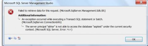

mahtab30
کاربر فعال
با سلام خدمت دوستان .
من sql 2008 نصب کردم . اگه توی نام سرور اسم سیستم خودم رو بزنم مشکلی نداره
ولی اگر بخوام به صورت remote و با نام کاربری و پسورد وارد بشم ارور میده :
میشه لطفا کمک کنید .

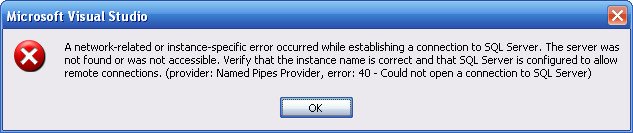

samira2011
خطای پایگاه داده(کمک فوری)
من یک برنامه با c#که در آن از matlab استفاده شده نوشتم قبلا که با این برنامه کار میکردم درست اجرا میشد ولی چندوقته استفاده نکردم الان به پایگاه داده ارتباط برقرار نمی کند در صورتی که attachکردم و تمامی اتصالات چک کردم لطفا کمک کنید خیلی لازم دارم
خطای
A network-related or instance-specific error occurred while establishing a connection to SQL Server. The server was not found or was not accessible. Verify that the instance name is correct and that SQL Server is configured to allow remote connections. (provider: SQL Network Interfaces, error: 26 - Error Locating Server/Instance Specified)​
