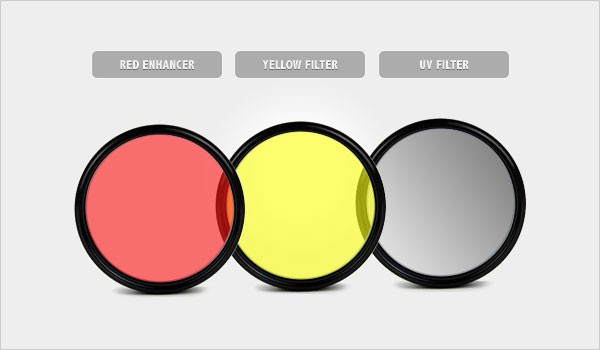

فیلترهای لنزاز جنس شیشه یا مواد ژلاتینی شفاف هستند که به دهانه ی لنز متصل می شوند. آنها مانع تغییرات ناشی از عبور نور از لنز شده یا تاثیرات و رنگ های ویژه ای را به عکس می بخشند. فیلترها به دو دسته تقسیم می شوند: فیلترهای پیچشی و فیلترهای شکافدار.
• الف. فیلترهای پیچشی
این دسته فیلترها دقیقا مناسب لنز بوده و در شیارهای موجود در سر لنز چفت می شوند. هر فیلتر پیچشی قطر معینی دارد بنابراین اگر چند لنز(با قطرهای مختلف) داشته باشید نتیجتاً به فیلترهای متنوع نیاز پیدا خواهید کرد. فیلترهای پیچشی ایده آل اند و استفاده از فیلترهای UV و پلاریزه را آسان می کنند.

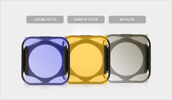

• ب. فیلترهای شکافدار
برای این دسته فیلترها، یک نگهدارنده فیلتر روی حلقه آداپتور لنز تعبیه می شود و فیلترها درون نگهدارنده قرار می گیرند. نگهدارنده معمولا رینگ های قابل تعویض دارد بنابراین می تواند برای طیف وسیعی از لنزها استفاده گردد. معمولا نگهدارنده دارای سه یا چهار شیار است که امکان استفاده همزمان چند فیلتر را فراهم می کند. مزیت استفاده از این دسته فیلترها این است که می توانید به سرعت فیلتری را اضافه یا کم کنید و این که فیلترهای بزرگتر را برای لنزهای کوچکتر نیز قابل استفاده می کند.

1. فیلتر UV
فیلترهای ماورا بنفش (UV) فیلترهایی شفاف هستند که مانع ورود نور ماورا بنفش به لنز می شوند. این فیلترها برای کاهش حالت مه آلودگی- که به طرز محسوسی در برخی عکس های گرفته شده در نور روز آشکار است- استفاده می شوند. فیلترهای UV روی اکثر نورهای مرئی تاثیر نمی گذارند، بنابراین تغییری در نورسنجی بوجود نیاورده و بیشتر حکم یک محافظ را برای لنز ایاف می کنند. فیلترهای UV قوی برای حذف مه آلودگی جوی (اتمسفر) و کاهش حواشی بنفش که گاهی اوقات در عکاسی دیجیتال دیده می شود بسیار موثرند. حواشی بنفش یک حالت محو بنفش در لبه های سوژه است که وقتی سوژه کمی از حالت فوکوس خارج شود به چشم می آید.

3. فیلتر توازن رنگ
نور مرئی دارای طیفی از رنگ های گوناگون است. در عکاسی، شما باید وایت بالانس دوربین را برای ثبت عکسی با نور سفید-آبی نور روز یا نور نارنجی-قرمز تنگستن تنظیم کنید. اگر چه وایت بالانس نور را کنترل می کند، فیلتر توازن رنگ نیز بر تغییرات منبع نوری موثر است. شما می توانید از یک فیلتر توازن رنگ برای جبران تفاوت های متنوع در رنگ نور عکاسی شده استفاده کنید _ برای مثال: نور روز سردتر است و آبی به نظر می رسد، در حالی که تنگستن گرمتر است و قرمز- نارنجی دیده می شود. فیلتر 85B (فیلتر گرم/ نارنجی) و فیلتر 80A (فیلتر سرد/ آبی) دو فیلتر استاندارد برای جبران توازن رنگ هستند. 85B به شما امکان عکاسی در نور روز را می دهد در حالیکه وایت بالانس/ دمای رنگ نور (فیلم یا نگاتیو) برای تنگستن تنظیم شده است. در این حالت، بدون فیلتر 85B عکس آبی خواهد شد. 80A به شما امکان عکاسی در نور تنگستن را می دهد هنگامیکه وایت بالانس/ دمای رنگ نور (فیلم) برای نور روز تنظیم شده است. بدون 80A عکس به طرز غیرطبیعی نارنجی- قرمز می شود. این روزها این دسته فیلترها کنار گذاشته شده اند زیرا تصحیح رنگ نور به سادگی توسط خود دوربین و نرم افزار امکان پذیر است. برخی عکاسان از آنها برای ایجاد تاثیرات هنری مختلف استفاده می کنند.

4. فیلتر چگالی خنثی (ND)
اتصال یک فیلتر ND به دوربین میزان نور وارد شده به لنز را بصورت یکنواخت کاهش می دهد. فیلتر ND در مواقعی که کنتراست بین نقاط روشن و سایه بسیار زیاد است برای بدست آوردن یک نورسنجی خوب بسیار مفید است. همچنین فیلتر ND امکان ثبت حرکت به صورت محو یا کشیده را با استفاده از سرعت شاتر پایین تر فراهم می کند.
یکی از انواع این فیلتر، ND درجه بندی شده است. این فیلتر، با شیب معینی میزان نور را کاهش می دهد . این کاهش از 100% تا 0 % در طول فیلتر درجه بندی شده است. ND درجه بندی شده برای عکاسی از منظره و دریا توصیه می شود زیرا می توان روشنایی آسمان را (برای کنتراست بهتر) کاهش داد اما همچنان نوردهی مناسبی برای زمین و آب داشت.

فیلترهای قرمز در میان عکاسان منظره بسیار محبوب است و معمولا برای افزودن بار دراماتیک استفاده می شود. در عکاسی طبیعت، فیلتر قرمز کنتراست بین گل های قرمز و شاخه های سبز را بیشتر می کند. فیلتر قرمز به آسمان آبی عمق می دهد و ابرهای سفید را برجسته تر می کند. در برخی موارد، بسته به قدرت آن، حتی می تواند آسمان را سیاه کند.

فیلترهای زرد از فیلترهای نارنجی لطیف تر هستند، که آنها را به گزینه ای مناسب برای افراد تازه کار در استفاده از فیلتر برای عکاسی سیاه و سفید تبدیل می کند. فیلتر زرد به تیره شدن جزئی ابرها کمک می کند، همچنین برگ های سبز روشن را از سایه های تیره سبز جدا می کند.
