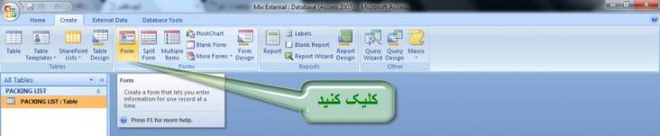

پس از ساختن جدول اینک میتوانیم فرم مربوط به ورود اطلاعات را طراحی نمائیم
لذا ابتدا از طریق منوی Create در اکسس 2007 بر روی Form Design کلیک میکنیم ( عکس زیر )
اکنون از طریق منوی Design/Control از ابزارهای موجود جهت طراحی فرم استفاده میکنیم

شماره 6 :
با توجه به آنچه گفته شد اکنون شما میتوانید یک فرم طراحی کنید و اطلاعات را از طریق فرم در جدول ذخیره کنید
لذا اقدام بعدی طراحی فرمهایی است که در زیر عکس آنها را قرار میدهم
اگر موفق نشدید اعلام کنید تا فایلشون را بگذارم
در مطلب بعدی به تنظیمات دیگر در فرمها میپردازیم که بسیار کاربردی میباشند .;)
