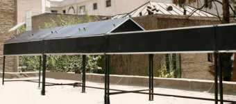

[h=3]خشک کنندههای خورشیدی اکتیو کابینتی[/h] خشککنندههای خورشیدی اکتیو،  خشککنندههای همرفت اجباری یا هیبرید خورشیدی نیز نامیده میشوند. جریان  بهینهی هوا میتواند جهت خشک کردن محصولات به کار رود در حالی که دما و  میزان رطوبت – صرفه نظر از شرایط آب و هوا – در محدودهی وسیعی قابل کنترل  میباشد. علاوه بر این، تودهی هوا کمتر محصور است و جریان هوا بهتر قابل  کنترل میباشد. بنابراین، قابلیت اطمینان این خشککنندهها در مقایسه با  خشککنندههای پسیو، بسیار بیشتر است. استفاده از خشک کنندههای  خورشیدی با همرفت اجباری میتواند روند خشک کردن را تا میزان سه برابر  سریعتر انجام دهد و همچنین مساحت کلکتور مورد نیاز را تا میزان ۵۰% کاهش  دهند. بنابراین میتوان گفت کارایی این خشک کنندهها تقریباً شش برابر خشک  کنندههای قبل است. فنهای این سیستمهای خشککننده میتوانند توان مورد  نیاز خود را از شبکهی برق بگیرند یا اگر برق در دسترس نباشد، پنلهای  فتوولتائیک که به زودی در اکوگیک با آنها آشنا خواهید شد قادر خواهند بود  تا برق مورد نیاز فنها را تأمین کنند. البته باید به این نکته اشاره کرد  که تمامی سیستمهای خشک کنندهی خورشیدی پسیو میتوانند تبدیل به  خشککنندهی اکتیو شوند. خشککنهای خورشیدی کابینتی با تهویه

 خشککنندههای خورشیدی با گرمای پشتیبان یکی از معایب قابل توجه  خشککنهای خورشیدی این است که به طور نرمال، از هیچ گونه پشتیبانی برای  تأمین گرمای مورد نیاز خود در مواقعی که نور خورشید نمیتابد استفاده  نمیکنند. برای تولید کنندگان تجاری، این عامل، توانایی آنها را در تولید  محصولات بسیار محدود میکند. این مسئله زمان خشک کردن را نیز بسیار افزایش  میدهد زیرا این عمل فقط در مواقع تابش نور خورشید رخ میدهد. این نه تنها  تولید را محدود میکند بلکه منجر به پایین آمدن کیفیت محصول نیز میشود.  برای تولید کنندگان تجاری در حفظ بازارهای فروش خود، توانایی تولید محصول  به طور مداوم و همچنین اطمینان پذیری بسیار مهم است. زیست توده، معمولاً سوخت چوب،  رایجترین منبع انرژی در مناطق روستایی کشورهای در حال توسعه است که  سوزاندن چوب نیز مشکلات و مسائل مربوط به خود را دارد. با این اوصاف، آنها  نیاز به دستگاههای احتراق مقرون به صرفه دارند که مکمل مناسبی برای  تکنولوژیهای خورشیدی باشد. [h=3]خشککنهای گلخانهای[/h] ایدهی خشککن خورشیدی  گلخانهای، با جایگزین کردن کلکتور خورشیدی با سیستم گلخانهای تحقق  مییابد. سقف و دیوار این خشک کننده میتواند از مواد شفاف مانند شیشه،  فایبر گلاس، نوعی پلاستیک تثبیت شده UV و یا کاغذهای پلی کربنات ساخته  شود. مواد شفاف در یک قاب فولادی و بر روی ستونهای فولادی با پیچ، مهره و  لاستیک ثابت میشوند تا از نفوذ رطوبت هوای شرجی یا آب باران به درون اتاقک  جلوگیری کند. برای ارتقاع میزان جذب تابش خورشیدی، یک سطح سیاه باید در  ساختار آن تعبیه شود. تهویههای ورودی و خروجی هوا نیز در مکان مناسبی قرار  داده میشوند تا توزیع یکنواخت هوا را تضمین کنند. طراحی مناسب خشک کنهای  گلخانهای این امکان را به ما میدهد که در قیاس با خشک کنهای کابینتی یک  کنترل بهتر بر روی عمل خشک کردن داشته باشیم ضمن اینکه آنها برای ایجاد  تعادل در خشک کردن مناسبتر میباشند. خشککن خورشیدی گلخانهای با همرفت طبیعی
