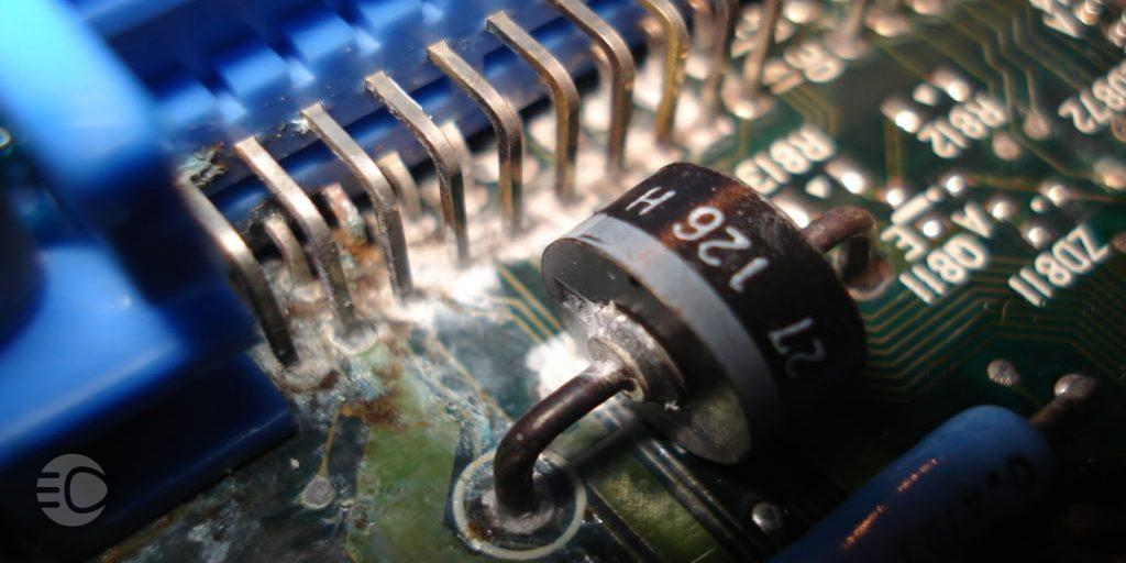

خرابی و خطای ECU
همانطور که در متن بالا اشاره شد، برخی خروجیهای ECU به وضوح قابل مشاهده هستند؛ مانند چراغهایی که در پشت آمپر گاهی روشن میشوند، اما احتمالا برای شما هم پیش آمده است که بهعنوان مثال درب را کاملا بستهاید و با این حال چراغ مربوط به دربها خاموش نشده است.این موارد میتواند نشانه خطا در ECU یا در مکانیزمی باشد که وضعیت درب را به ECU منتقل میکند. تشخیص این امر که این خطا ناشی از کدامیک از موارد پیشگفته است به این سادگیها نبوده و باید به یک کارشناس ماهر و باتجربه مراجعه کنید.
