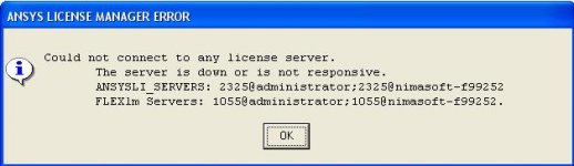

Salehy
کمک
کمک
من انسیس رو نصب کردم بعد از چند روز این ارور رو داد
    23.4 کیلوبایت · بازدیدها: 0

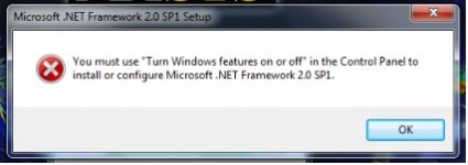

dance_fire
سلام خسته نباشید
من در قسمت نصب پیش نیازهای نرم افزار به این error بر میخورم.
دستگاه من ویندوز 7--32 بیت.
    22.3 کیلوبایت · بازدیدها: 0
