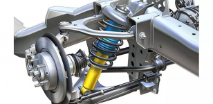

قبل از اینکه راههای تشخیص سلامت جلوبندی خودرو را شرح دهیم، بهتر است بدانید که جلوبندی خودرو چیست؟ جلوبندی خودرو قسمت زیرین و جلویی خودرو است که ارتباط بین اتاق خودرو و شاسی را با جاده برقرار میکند. از وظایف مهم سیستم تعلیق خودرو میتوان به دو مورد زیر اشاره کرد:- جذب ارتعاشات و تکانهای ایجادشده ناشی از دستاندازها و ناهمواریهای مسیر و افزایش آرامش سرنشینان
- افزایش کنترل و هدایتپذیری خودرو به خصوص در هنگام ترمز و عبور از پیچها
با این وجود برخی افراد بهاشتباه تصور میکنند که سیستم تعلیق و جلوبندی ماشین به اندازه مسائلی همچون تعویض روغن و ترمزها نیاز به تعمیر و نگهداری ندارد، اما باید گفت که جلوبندی یکی از مهمترین قسمتهای خودرو بهشمار میآید و بایستی نهایت وسواس و دقت را در نگهداری و تعمیر آن به کار بست. در این مقاله قصد داریم به 5 نشانه جهت تشخیص خرابی سیستم جلوبندی بپردازیم، اما قبل از آن اجزای تشکیلدهنده سیستم جلوبندی ماشین را برایتان توضیح خواهیم داد.
بخشهای تشکیلدهنده جلوبندی ماشین
	مهمترین اجزای تشکیلدهنده سیستم جلوبندی ماشین عبارتاند از فنرها، کمکفنرها، طبقها و بوش (سیبک). فنرها اصلیترین و مهمترین بخش سیستم جلوبندی خودروهایی همچون پژو 206 بوده که ناهمواریهای سطح جاده را به خود جذب کرده و مانع از انتقال آن به داخل کابین میشوند.
فنرهای مورد استفاده در جلوبندی اغلب خودروها شامل فنر لول، فنر پیچشی و فنر تخت هستند، اما باید توجه داشت که فنرها به تنهایی نمیتوانند ارتعاشات را برطرف کنند و حتی ممکن است برای یک مدت زمان طولانی به نوسان ادامه دهند؛ از همین رو در جلوبندی خودروها، برای کنترل این نوسانات از کمکفنرها استفاده میشود.
سیبکها عمدتا قطعات کروی فلزی هستند که به یک بازو وصل میشوند. این قطعات علاوهبر آنکه وظیفه اتصال قسمتهای مختلف را بر عهده دارند، حرکت نرم خودرو در هنگام عبور از سطوح ناهموار را فراهم میکنند. سیبکها بهراحتی دچار خرابی نخواهند شد، اما شایعترین اتفاق پس از خرابی آنها کشیده شدن فرمان به یک سمت یا لرزش فرمان خودرو است. بوشها نیز همانند سیبکها هستند؛ با این تفاوت که برخلاف سیبکها فقط در یک جهت میتوانند دوران کنند.
از دیگر اجزای تشکیلدهنده جلوبندی میتوان به میله تعادل (میله موجگیر) اشاره کرد که وظیفه آن بالا بردن تعادل خودرو و جلوگیری از چپ شدن آن در سر پیچها است. خرابی میله موجگیر منجر به گیج شدن خودرو در زمان عبور از پیچها میشود. بلبرینگها نیز با وجود آنکه شاید به نظر برخی افراد، قطعه چندان مهمی نباشند، اما خرابی آنها میتواند صدمات جبرانناپذیری را به جلوبندی ماشینهایی همچون پژو 206 وارد آورد.
انواع سیستم تعلیق خودرو
مهمترین سیستمهای تعلیق شامل سیستم تعلیق مکفرسون و سیستم تعلیق طبقدار دوبل A-ARM میشوند. سیستم مکفرسون با استفاده از یک متعادلکننده تلسکوپی، موقعیت چرخها را کنترل میکند. در سیستم تعلیق مکفرسون نیز، فنر بدون هیچ واسطهای و به صورت مستقیم به کابین وصل میشود. سیستم طبقدار دوبل که به دوجناغی نیز معروف است، از دو جناغ موازی در قسمت بالا و پایین تشکیل شدهاست و فنر و کمکفنر نیز در بین آنها جای میگیرد.سیستم تعلیق و جلوبندی ماشین با وضعیت نامطلوب خیابانهای موجود، به طور متوسط به دو مرحله بازدید در سال نیازمند است. اگر سیستم تعلیق بهموقع تعمیر نشود، آسیبهای بعدی به خودروی شما وارد خواهد شد؛ بنابراین بهتر است نشانههای خرابی سیستم جلوبندی ماشین را جدی بگیرید.
