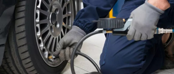

5- نگهداری از لاستیک‌ها​
لاستیک خودرو از جمله عواملی است که تاثیر بسزایی در افزایش کارکرد و عمر خودرو دارد. بالانس بودن چرخ‌ها و سلامت لاستیک‌ها ضمن ایجاد تسلط بیشتر بر جاده مانع از ایجاد فشار بیش از حد روی جلوبندی خودرو می‌شود؛ بنابراین در راستای افزایش عمر خودروی خود به نکات زیر در خصوص نگهداری از لاستیک‌ها توجه کنید:
  • همواره به میزان عاج باقی‌مانده از لاستیک توجه کنید.
  • هر سه ماه یکبار قطعات جلوبندی، سیستم فرمان و سیستم تعلیق بررسی شود.
  • هر سه تا شش ماه یکبار تمام چرخ‌های خودرو را بالانس کنید تا فشار کمتری به جلوبندی وارد شود.
  • به‌صورت هفتگی و برای جلوگیری از ناهماهنگی بین چر‌ ها و ترک نخوردن لاستیک، باد لاستیک را تنظیم کنید.
  • برای افزایش عمر لاستیک‌ها، آن‌ها را با مواد شوینده مناسب بشویید.
  • از رینگ‌های غیراستاندارد و سنگین که باعث وارد شدن ضربه به جلوبندی خودرو می‌شوند استفاده نکنید.
