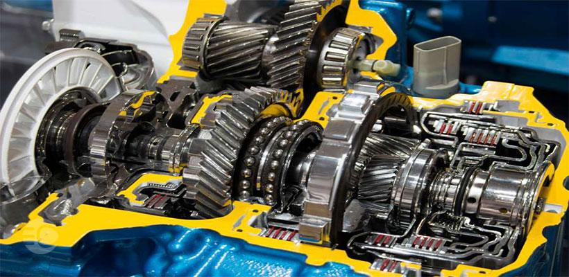

عملکرد گیربکس CVT
گیربکسهای CVT مخفف عبارت Continuously Variable Transmission است.که به معنای گیربکس ضریب متغیر است.گیربکس CVT از بسیاری جهات شبیه یک گیربکس معمولی است. البته در خودروهای مجهز به این گیربکس پدال کلاچ وجود ندارد و در مقایسه با خودروهای گیربکس دستی قیمت بالاتری دارند. در حالت کلی گیربکس CVT از یک تسمه V شکل و دو پولی مخروطی استفاده میکند که با توجه به کم و زیاد شدن فاصله بین پولیها و تسمه، ضریب این گیربکس تغییر میکند و میزان قدرت و سرعت انتقالی توسط آن تغییر میکند. گیربکسهای CVT، از یک پولی محرک که به موتور وصل است و از یک پولی متحرک که به دیفرانسیل خودرو متصل است بهره میبرند که یک تسمه وظیفه تنظیم فاصله بین این دو پولی مخروطی را برای قرارگیری در ضریب مناسب با توجه به توان تولیدی موتور دارد.بدتی ترتیب گیربکس CVT، نیروی تولیدی موتور را به چرخها با حالت پیوسته منتقل میکند.
با توجه به اینکه محدوده تعویض دنده خاصی برای گیربکسهای CVT وجود ندارد که مانند گیربکسهای اتوماتیک4 دنده تا ۷ دنده را شامل میشوند، میتوان گفت که این نوع گیربکس شامل بینهایت دنده است! چراکه در ضریبهای بسیار زیادی میتواند کار کند که این نوع عملکرد خود میتواند در حالت تئوری اتلاف توان تولیدی موتور را به حداقل برساند. اما مشکلی که وجود دارد به دلیل استفاده از تسمه بر روی پولیها که این تسمه باید هم اصطکاک مناسب برای انتقال نیرو را داشته باشد و هم بتواند سرعت و فشار بالای موجود را تحمل کند، گیربکس CVT در عمل با چالشهایی مواجه میشود و از مزایای بر روی کاغذ آن کاسته میشود.
