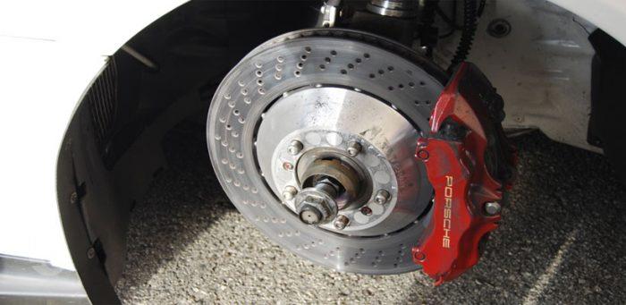

کالیپر ترمز یکی از قطعات مهم در سیستم ترمز هر خودرو محسوب شده که به توقف و ایستادن خودرو کمک میکند. البته بد نیست بدانید که اغلب خودروهای امروزی برای چرخهای جلو از ترمزهای دیسکی استفاده میکنند. در خودروهایی که ترمز دیسکی دارند چرخهای خودرو به یک دیسک فلزی یا یک روتور چسبیدهاند که همراه با چرخها در گردش هستند. اما وظیفه کالیپر در این قسمت چیست؟ کالیپر ترمز در واقع سرعت چرخها را با اصطحکاکی که با روتور ایجاد میکند کاهش میدهد. بد نیست بدانید که کالیپر ترمز مانند یک گیره در بالای روتور قرار گرفته است. به طور کلی سیستم ترمز بدون حضور کالیپر ترمز هیچ کارایی نخواهد داشت.
چند توع کالیپر داریم
کالیپر ترمز در دو نوع ثابت و شناور وجود دارد که در در نوع شناور تعداد پیستونهای موجود نسبت به نوع ثابت کمتر است. به طوری که برای کالیپر شناور یک یا دو پیستون وجود دارد در صورتی که در کالیپر ثابت میتوان چندین پیستون داشت که همین موضوع از مزیتهای آن به حساب میآید البته از طرفی این موضوع باعث میشود که کالیپرهای ثابت از شناورها گران قیمتتر باشند.
همچنین نوع شناور کالیپر ترمز نیاز به مراقبت بیشتری نسبت به نوع ثابت دارد. زنگ زدگی و گرد و خاک دو دلیل رایج و معمول مشکلات مکانیکی کالیبرهای شناور هستند و با وجود این گرد و خاک کالیبر ترمز قادر به جدا کردن روتور از لنت ترمز نخواهد بود به همین دلیل از قدرت بیشتری استفاده میکند که این موضوع اصطحکاک بیشتری را تولید کرده و در نتیجهی اصطحکاک بیشتر گرمای بیشتری هم تولید میشود که گرمای بیش از اندازه در طی دراز مدت به این قطعه آسیب جدی وارد میکند.
با گذشت زمان و بعد از طی چندین کلیومتر مسافت توسط خودرو بر اثر گرمایی که در سیستم ترمز ایجاد میشود ممکن است که از ضخامت کالیپر کاسته شود که این قضیه کارایی آن را دچار مشکل میکند. همچنین اگر که دراز مدت از خودروی خود استفاده نکنید این قطعه دچار خوردگی و زنگ زدگی میشود.
