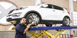

زمان تنظیم میزان فرمان​
معمولا کارشناسان خودرو توصیه می‌کنند سالی یکبار، میزان بودن فرمان چک شود و در صورت نیاز تنظیمات مجدد صورت گیرد، اما چنانچه به هنگام رانندگی با یکی از علائم میزان نبودن فرمان مواجه شدید، جهت تنظیم فرمان به مراکز مجاز و مطمئن مراجعه کنید.
نحوه تنظیم میزان فرمان​
جهت تنظیم فرمان از دستگاه‌هایی استفاده می‌شود که به تناسب پیشرفت تکنولوژی، این دستگاه‌ها نیز پیشرفت کرده و تکامل یافته‌اند. جدیدترین نسل دستگاه‌ تنظیم فرمان، دستگاه 8 سنسوره وایرلس سه‌بعدی است. از دیگر دستگاه‌ها در نسل‌های گذشته می‌توان به دستگاه 4 سنسوره وایرلس سه‌بعدی، سیستم دو سنسور الکترونیک و نابلودار پروژکتوری اشاره کرد.

تنظیم غربیلک فرمان: تنظیم غربیلک فرمان نیز در میزان بودن آن نقش حیاتی داشته و لذا به هنگام تنظیم فرمان باید نهایت دقت را به آن داشت.
دستگاه میزان فرمان با استفاده از سنسورهای موجود اندازه‌گیری‌های لازم را انجام داده و پس از آنالیز و تحلیل اطلاعات اندازه‌گیری‌شده، توصیه‌های لازم را به کاربر ارائه می‌دهد. پس از اعمال توصیه‌های فوق بر روی خودرو، اندازه‌گیری‌ها مجددا انجام می‌شود.
