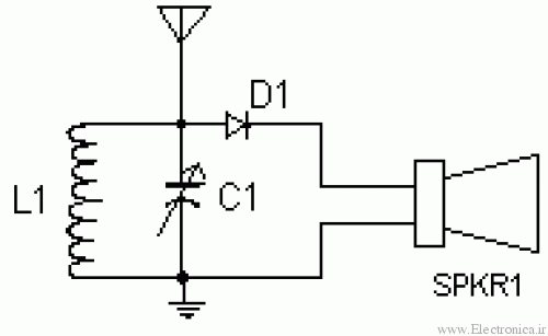

راديوي فوق بسيار ارزان طراحي گشته و فقط در آن از 5 قطعه استفاده شده است.
amirhm
خازن و سلف بکار رفته در مدار را متوانيد از بيرون تهيه کنيد ولي من پيشنهاد ميکنم که آنرا از راديوهاي خراب قديمي تهيه کنيد.هر چه طول آنتن را بلندتر انتخاب کنيد هم قدرت صداي خروجي بيشتر گشته و هم تعداد ايستگاههاي قابل دريافت نيز افزايش مي يابد.جهت تهيه گوشي کريستالي مورد نياز مدار ميتوانيد از ساعت مچي هاي ديجيتالي زنگ دار استفاده کنيد و يا آنرا از بازار تهيه کنيد.
قطعات مورد استفاده :
قطعات تعداد
توضيحات
C11خازن تیونر
D111N34 دیود ژرمانیوم
L11آنتن حلقوی
SPKR11گوشی کریستالی
قطعات تعداد توضيحات
C11خازن تیونر
L11آنتن حلقوی
SPKR11گوشی کریستالی
