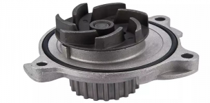

یکی از اجزای سیستم خنک کننده موتور خودرو واتر پمپ است. این قطعه به صورت مداوم مایع رادیاتور را به سمت موتور خودرو پمپاژ میکند تا از بالا رفتن حرارت موتور در هنگام کار کردن جلوگیری نموده و مانع جوش آوردن موتور گردد. موتور خودرو به هنگام کارکردن، دمای بسیار بالایی در حدود 2500 درجه سانتیگراد از خود تولید میکند. جهت کارکرد بهینه، دمای موتور باید در محدوده 90 تا 95 درجه سانتیگراد نگه داشته شود.
اساس کار واتر پمپ چگونه است:
با هر بار روشن شدن موتور، واتر پمپ نیز شروع به کار کرده و مایع درون رادیاتور را به سمت موتور پمپاژ مینماید و مایعی که حاوی آب و ضدیخ است، درون سرسیلندر و پوسته موتور به گردش درمیآید. حرارت موتور جذب مایع شده و در نتیجه دمای آن بالا میرود که برای خنک شدن باید به رادیاتور باز گشته تا پس از خنک شدن، مجدداً به سمت موتور بازگردد.
چون وظیفه واتر پمپ برقراری گردش دائمی آب در موتور است تا زمانی که موتور خودرو روشن است باید کار کند، معمولاً کارخانههای سازنده، آنها را با طول عمر بالا میسازند. البته ممکن است برخی از واتر پمپها زیاد عمر نکنند و از آنجایی که خرابی این قطعه از خودرو، مشکلات متعددی از جمله خرابی واشر سرسیلندر و موتور خودرو را به دنبال دارد در نتیجه باید سریعاً به تعمیر یا تعویض آن اقدام نمود.
