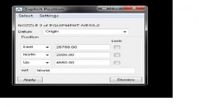

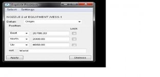

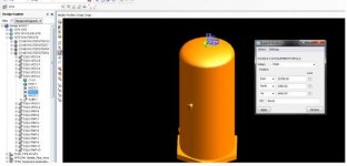

به لطف دوستان مشکل حل نشد ولي قطع يقين اشکال از خود نرم افزاره...چون يه سوتي ديگه هم ازش پيدا کردم...اما راه دور زدنش اينه که از position/explicity موقعيت نقاطيcomponent هايي که ميخوايم وصل کنيم رو تعريف کنيم واسش...
دو تا nozzle از دو تا vessel که 4000 ميلي متر از هم فاصله دارند و بصورت default در خود نرم افزار در قسمت routersite/equi ساخته شده داراي position explicity يکساني هستند...مدرکشم موجوده!!!

تصاوير کوچيک بود خود explicit ها بزرگترشو ميبينيم حالا
