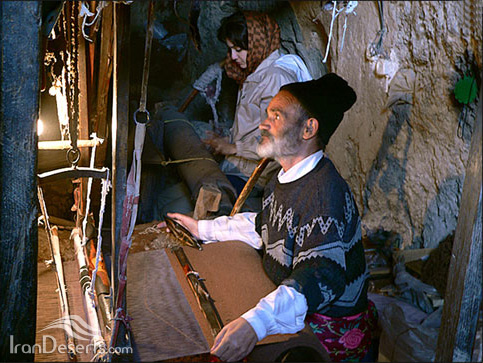

هنر عبا بافی یکی از صنایع دستی دیرینه و زیبا و ظریف شهر نایین میباشد. از قدیمالایام این صنعت در بوشهر، کوهپایه و بخش محمدیه شهر نایین رواج داشتهاست. دربخش محمدیه سردابهای عبا بافی متعددی با استفاده از تکنیک کَند ساخته شدهاست که در هر یک از آنها معمولاً ۸ تا۱۰ نفر مشغول بکار بوده اندو در حال حاضر ۱ تا۲ نفر میباشند. جنس عبای نایین از کرک شتر و یا پشم گوسفند است و طول هر طاقهٔ عبا ۶ متر و وزن آن ۵/۲ کیلو گرم میباشد. دستگاههای عبا بافی از جنس چوب و نی میباشد و شامل اجزایی مانند نوردهای در عقب و جلو دستگاه دفتین وشانه در وسط و دو پدال برای بازکردن بین تارها و... میباشد.

بافت عبا
عمل بافندگی عبارت از تبدیل دو ردیف نخ به پارچه است.به این صورت که یک ردیف از الیاف در طول پارچه کشیدهشده که نام«تار»بر آنها نهادهاند و الیاف دیگری نیز از عرض پارچه یعنی عمود بر تارها عبور میکند که«پود» نامیده میشوند.دستگاههای سادهی بافندگی نیز دارای قسمتهای مختلفی هستند که کار آنها باید با یکدیگر هماهنگ باشد.ولی چهار مرحلهی اصلی که وجود آنها برای عمل بافندگی و تهیهی پارچه ضروری میباشد عبارتند از:
ایجاد تار یا چله کشی.
تشکیل«دهنهی کار»یعنی جداسازی تارها به دو گروه یک در میان و تشکیل دو سطحی از نخهای تار که با یکدیگر زاویه میسازند. پودگذاری یعنی عبور دادن ماکوی حاصل ماسورهی نخ پود از لابلای نخ تار. دفتین زدن که آخرین عمل اصلی دستگاه بافندگی بلافاصله پس از پودگذاری است و طی آن شانههای دفتین با حرکت نوسانی خود،پود افزوده را به لبهی پارچهی بافته(پود قبلی)زده و ضمن ایجاد انسجام در پارچه،تارها را نیز از هم جدا میسازد. زیر پای بافنده،پافشار یا پدال وردها قرار دارد که در اثر بالا و پایین رفتن وردها دو دسته تار از هم بازشده و به اصطلاح دهنه ایجاد میکنند و در این حال با عبور ماکو از وسط دهنه پودگذاری انجام میشود.سپس با زدن دفتین و عوض کردن پاها دهانهی تارها تغییرکرده و امکان عبور مجدد ماکو و بافت یک رج دیگر از پارچه مهیا میگردد. کنترل عرض پارچه برعهدهی«متید»و ایجاد کشش متناسب تارها در پشت ورد برعهدهی«مفیله»خواهد بود.به تدریج که عمل بافت پیش میرود مقدار بیشتری از تارهای نورد عقب بازشده،پارچهی بافتهشده روی نورد جلو پیچیده میشود تا بالاخره قوارهی شش متری عبا تکمیل گردد.
پرداخت:
پس از اینکه بافتن عبا خاتمه یافت آن را از نوردهای عقب و جلو باز میکنند و رشتهی اضافی تارها را از ابتدا و انتهای قواره میچینند.اکنون مرحلهی پرداخت عبا فرا میرسد. پرداخت عبا نیز ابزارهای مخصوص خود را دارد که عبارتند از: سوزنی،که تختهای مربعشکل بوده و بر یک ضلع آن ردیفی از سوزنهای نوک تیز تعبیهشده،سوزنی که پرزهای اضافی را از لابلای بافت عبا بیرونکشیده به سطح میآورد. پرداخت،تختهای است با ابعادی متناسب با کف دست انسان که روی آن را با ورقی آجیده از حلبی پوشاندهاند.پرداخت،سطح عبا را از زائدات باقیمانده پاککرده آن را لطیف و یکنواخت میسازد. درفش،زواید و خاشاکی را که با پرداخت و سوزنی به سطح عبا بالا آمدهاند،بیرون میکشد. منقاش،برای برداشتن خاشاک و زواید داخل تار و پود عبا با درفش توأمان عمل میکند. تیغ عباتراشی،که موهای سطح عبا و پرزهای برآمده را تراشیده از بین میبرد. قیچی برای صاف کردن لبههای کناری عبا و چیدن پرزهای خوابیدهی کناره پس از اطو کردن. سنگ یشم برای تیز کردن تیغ اطوی ذغالی پس از باز کردن پارچهی عبا از دستگاه بافندگی،آن را روی گود دیگری برده و نورد پرداخت میبندند.ابتدا و انتهای قورهی بافتهشده را به دو نورد عقب و جلو محکم مینمایند و با سوزنی در یک جهت روی آن میکشند تا پرزهای درگیر تار و پود را به سطح پارچه بکشند.پس از آن به وسیلهی تیغ عباتراشی پرزها و موهای زائد سطح پارچه را میتراشند تا زیردست آن نرم و یکنواخت گردد.سپس مجددا پارچه را از نورد باز میکنند و روی میزی پهن و عمل اطوکشی را بر آن انجام میدهند.در این مرحله محلولی که مرکب از آب،برگ ساییدهی حنا و مقدار کمی صابون است به واسطهی گلولهای پشمی بر سطح عبا کشیده میشود به نحوی که آن را نمناک سازد.سپس اطوی ذغالی را که قبلا خوب داغ شده است با فشار و محکم روی آن میکشند تا باعث انسجام و استحکام بیشتر تار و پود و خوابیدن پرزهای باقیمانده روی سطح عبا گردد.آنگاه نوبت به پرداخت میرسد و بعد از آن با استفاده از درفش و منقاش تا جایی که چشم میبیند و دست لمس میکند،خسوخاشاک تیزیها و زبریهای الیاف بیرون کشیده میشود و مجددا پرداخت انجام میگیرد.در انتها نوبت به صاف کردن کنارههای دستبافته است که به وسیله قیچی لبهای آن را هموار میکنند و پرزهای خوابیده در کنارهی عبا را میچینند.
