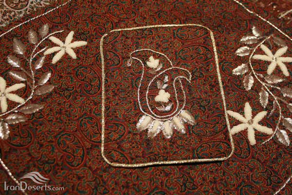

نقشهای منحنی مانند بته جقه و گلهای شاهعباسی در رنگهای مختلف در ترمه به کار میرود.
برای ترمهبافی از ابریشم و پشم مرغوب با الیاف بلند استفاده میکنند. نخها با رنگهای گیاهی و مواد مصنوعی طبیعی، و بیشتر به رنگهای عنابی، قرمز، سبز، نارنجی و مشکیرنگرزی میشوند. برخی از نقشهای متنوع ترمه بافی عبارتند از بته جقه، گلهای شاه عباسی، بته خرقه، شاخ گوزنی، امیری، راه راه (محرمات)، بته سروی و بته بادامی.

رنگ های مصرفی در ترمه و به خصوص متن آن را عنابی، قرمز روشن، سبز، نارنجی و سیاه تشکیل می دهد و طرح هایی که در ترمه کاربرد دارد، طرح هایی نظیر بته جقه، بته خرقه، شاخ گوزنی، بته بادامی، بته سروی، راه راه، امیری و... می باشد.اصولا پارچه ترمه به سبب بافت منحصر به فرد خود و به دلیل تراکم زیاد، پودهایش از یک مقاومت نسبی مطلوب برخوردار است و در مجموع پردوام تر از بقیه انواع پارچه می باشد. با این وجود، نور و رطوبت از بزرگ ترین عوامل رنگ پریدگی ترمه است.زیرا قسمت های سیاه آن در برابر نور و حرارت حساس تر از بقیه قسمت ها بوده و به راحتی آن ها را جذب می کند.
