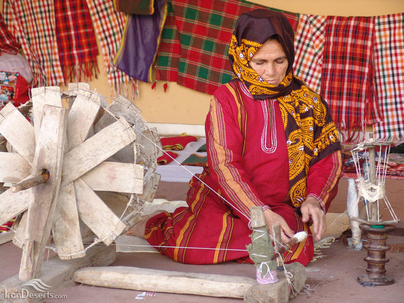

نخ چله که از پیلههای ابریشم تهیه میکنند، نخهای طلایی و نقرهای رنگ که جهت تزئین در بعضی از مناطق استفاده میشود، نخ دوک خیاطی که برای بافت پارچههای با مرغوبیت کمتر به عنوان تار استفاده میشود و رنگ (شامل رنگهای طبیعی) است.
ابزار:
دستگاه ابریشم بافی شامل: نورد، نورد گردان، پایه، شانه، قرقره، پدال همچنین سایرا بزار شامل : ماکو، ماسوره کوچک، ماسوره بزرگ، گورد است.

برای چله کشی در بافت پارچههای ابریشمی از روش چله دوانی استفاده میشود به این طریق که به تعداد مورد نیاز پایههای چوبی در زمین نصب میکنند فاصله بین هر دو میله 20 سانتیمتر در 5/1 متر است نخهای ابریشمی رنگین را با هم کشیده و به ترتیب از میله اول پیچیدن را آغاز میکنند (این عمل را آنقدر ادامه میدهند تا تعداد تارهای آن ها به 80 تار برسد در ابریشم بافی هر 80 تار یک چله به حساب میآید و برای بافت از 10 چله استفاده میکنند در پایان کار تارها را به صورت یک کلاف بزرگ جمع آوری کرده و به روی دستگاه ابریشم بافی سوار مینمایند. ) سپس تارهای ابریشم گلوله شده را بین نخهای پنبهای که به دورنی متصل است عبور میدهند.
آماده سازی: پس از این که تارها طبق نقشه طراحی شده از گورد و شانه عبور کرد انتهای تارها به نورد، چوب گردی که به دار سوار است متصل میشود. این کار باید محکم انجام شود زیرا به هنگام بافت پارچه به دور نورد پیچیده میشود این کار بوسیله نورد گردان که در بخش انتهایی نورد فرو رفته است انجام میگیرد. تارهای ابریشم را به صورت ضرب دری از بین نخهای پنبهای رد مینمایند.

پس از آماده شدن دستگاه، بافنده به روی صندلی دستگاه نشسته و پاهای خود را روی پدال قرار میدهد. پدال بوسیله دو نخ پنبهای به گورد و تارهای عبوری از آن، به قرقره متصل است. بافنده ابتدا با پای راست بر پدال فشار وارد میکند این کار باعث میشود هر بار یکی از نیهای گورد بالا رفته و نخهای متصل به خود را نیز بالا بکشد که این کار موجب باز شدن تارها از هم میشود و راه را برای عبورآن باز میکند پس از باز شدن تارها پود ابریشم که برماسوره پیچیده و درماکو قرار گرفته از بین تارها عبور میکند. بعد از عبور ماکو با پای چپ بر پدال فشار آورده جهت تارها عوض میشود پس از این کار با شانه محکم روی پود کوبیده میشود یک بار دیگر روی پدال فشار آورده و پس از باز شدن تارها ماکو را از آن عبور میدهند به این ترتیب با تکرار این مرحله طرح یا نقش خاصی که از قبل طراحی شده بافته میشود.در ضمن انواع تولیدات ابریشم مانند: چادر شب، انواع دستمال، انواع روسری، انواع نوار میباشد.
