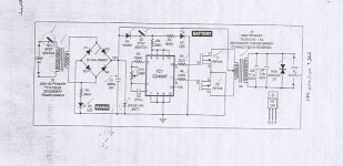

این یک مدار ups است که برای تلفن بیسیم طراحی شده من یه مشکل دارم و اون این که تا سر ترانس 9 ولت به 220 ولت مدار را بستم خروجی این قسمت(بعد از ترانزیستورها) یک سیگنال مربعی شده در صورتی که سیگنالی که باید به ترانس وارد بشه یک سیگنال سینوسی است(ترانس رو وصل کردم و ترانس سوخت).قاعدتا باید با همین مدار و بدون نیاز به ***** پایین گذر جواب بده اما این که چرا نمیشه رو نمیدونم.لطفا راهنماییم کنین
