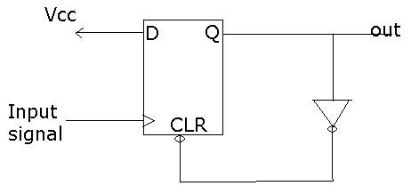

سلام دوستان من می خوام لبه بال رونده رو تشخیص بدم یعنی با لبه بال رونده در خروجی مدار یه لحضه یک داشته باشیم
ممنون می شم اگر کمک کنید

عرض پالس خروجی برابره با تاخیر گیت نات بعلاوه کلیه تاخیرهای مدار ریست ، این مقدار در هر حال اینقدر ناچیزه که ممکنه تو مدارهای لاجیک از جنس خود آی سی قابل استفاده نباشه و فقط در حد حل یک مسئله میتونه مطرح باشه .

سلام دوست عزیز خییلی ممنون از این مدارتون من می خواستم با یک کلید که به میکرو متصل هست یک ال ای دی رو در دو حالت تغییر وضعیت بدم به کمک خاصیت زوج و فرد اما کلید رو که می زدم چون با سطح یک فعال می شد کارم خراب می شد برای همین به این مدار نیاز داشتم اما مشکلمو نرم افزاری حل کردم چون من زیاد مسلط به برنامه نویسی نیستم به این راه رو اوردم ولی تحقیق کردم و مشکلم حل شد در کل دستتون درد نکنه
