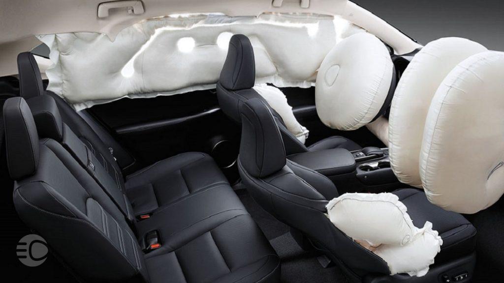

	انواع ایربگ
در گذشته، ایربگها محدود به جلوی خودرو و زیر داشبورد آن بودند؛ اما با پیشرفتهای انجامگرفته، آنها از نظر جایگاه و فرم به انواع مختلفی تقسیم میشوند که در ادامه با انواع آن آشنا خواهیم شد.کیسههوای جلو (شاگرد و راننده)، پردهای، جانبی، کمربندی ایمنی، سر، بین صندلیها، سرنشینان عقب، زانوها، عابر پیاده،
کیسههای هوای جلو، تقریبا بهصورت استاندارد در تمامی خودروهای تولیدی فعلی وجود دارند؛ اما سایر کیسهها، بهعنوان آپشن و مزایای رقابتی خودروها نسبت به هم محسوب میشوند و کمپانیهای سازنده تلاش میکنند که با افزودن ایربگهای مختلف و سایر تجهیزات ایمنی، خودرویی با سطح ایمنی بالا ارائه دهند. توجه داشته باشید که اگر Air Bag دچار مشکل شده اقدامات لازم برای تعمیر یا تعویض آن را انجام دهید؛ بهخصوص تعمیر ایربگ بعد از تصادف را جدی بگیرید زیرا کیسه هوا باعث افزایش سطح ایمنی خودرو میشود.
