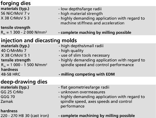

سه محصول اصلی تولید قالب، شکل دهی قالب‌ها، تزریق و ریخته‌گری قالب‌ها و کشش عمیق قالب‌ها (deep-drawing dies)، هر کدام با توجه به کاربرد تکنولوژی موجود قیدهای مختلفی ایجاد می‌کنند (شکل ۱).
در سطوح صاف و ساده برای انجام عملیات فرم دهی در فرآیند کشش عمیق، استفاده از دستگاه‌های فرز مناسبتر می‌باشند. EDM کاربرد بسیار زیادی در فرم دهی قالب‌ها دارند، دلیل این موضوع نیز استحکام بالای موادی است که در این فرآیند مورد استفاده قرار می‌گیرند. هر چند، به دلیل عمق کم مسیرهای و شعاع انحنای زیاد، استفاده از فرآیند فرزکاری در صنعت امکان پذیر و اقتصادی است.
فرزکاری قالب‌های تزریقی و ریخته‌گری شده چالش بزرگی به حساب می‌آید. شیارهای عمیق (برای مثال تیغه‌ها و شیارها) دارای شعاع انحنای کمی می‌باشند و فقط با استفاده از تیغه‌های بسیار نازک می‌توانند ماشین کاری شوند، این موضوع به نوبه خود سبب چروکیدگی و خرابی ابزار و کاهش پایداری و کنترل فرآیند ماشین‌کاری می‌شود. شکل ۲٫

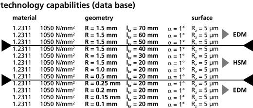

با نگاه به تکنولوژی‌های فرز با سرعت بالا و EDM، باید تصمیم گرفت که تولید قالب با استفاده از ماشین‌کاری و یا ترکیبی هوشمندانه از تکنولوژی‌ها انجام شود تا با توجه به کیفیت، هزینه و زمان بهترین انتخاب انجام شود. برای مثالی که در شکل ۴ نشان داده شده است –
جزئیات یک قالب پیچیده که از شیارهای نازک با عمق‌ها و زوایای انحراف متفاوت تشکیل شده است –توسط سه روش تولیدی که بحث شده است با هم مقایسه شده‌اند. با توجه به عمق شکاف‌ها ساخت کامل قالب با روش فرزکاری ممکن نیست؛ استفاده از روش EDM نیز بسیار زمان بر خواهد بود. ترکیبی از ماشین‌کاری با سرعت بالا برای ایجاد سوراخ‌ها تا عمق ۳۰ میلی‌متر و استفاده از EDM برای تکمیل قطعه بهترین و بهینه‌ترین فرآیند خواهد بود.

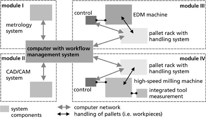

اطلاعاتی که درباره زمان، هزینه و قابلیت انجام ماشین‌کاری قطعات جمع‌آوری شده است به همراه حجم وسیعی از اطلاعات دیگر از تجربه های مشابه در یک پایگاه داده ذخیره می‌شوند (شکل ۵).

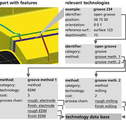

حال با توجه به اطلاعات هندسه قالب در سیستم CAM/CAD، برای مثال، در تولید قالبی با شیارهای عمیق، سیستم، دنباله‌ای از فرآیند ماشین‌کاری را پیشنهاد می‌کند و همچنین اطلاعاتی درباره نتایج مورد انتظار، هزینه نسبی و قیود اضافی در فرآیند تولید را مشخص می‌کند (شکل ۶).
برای مثال نشان داده شده، با توجه به اطلاعات پایگاه داده موجود، امکان تکنولوژیکی انجام ماشین‌کاری برای هندسه‌ای با l[SUB]kr[/SUB] = 20 mm و R = 0.25 D 0.5 mm ممکن تشخیص داده نمی‌شود.

در نظر بگیرید، برای تولید یک قالب بسیار کوچک، ۳۰۰ الکترود نیاز است، درک کامل فرآیند تولید از اهمیت ویژه‌ای برخوردار است. المان یکپارچه از فرزکاری وEDM که در شرکت فرونهوفر (Fraunhofer) برای تکنولوژی تولید در ارتباط با کنسرسیوم صنعتی معرفی شد را می‌توان به عنوان رویکردی بسیار اقتصادی به منظور کنترل فرآیند تولید، کیفیت و مسائل مربوط به مواد دانست. این المان شامل یک ماشین فرز، یک ماشین EDM و یک سیستم مدیریت گردش کار، کامپیوترهایی برای ایجاد داده‌های NC، یک سیستم اندازه‌گیری برای کنترل سریع کیفیت، یک سیستم کنترل پالت (Pallet) می‌باشد که همه سیستم‌ها به یک پایگاه داده مرکزی متصل شده‌اند (شکل ۷ و ۸).
خطاهای معمول ایجاد شده در محیط کار و الکترود به واسطه سیستم پالتینگ (Palliating system) از بین می‌روند. مزیت دیگر این سیستم این است که تنظیم محیط کار و الکترودها در ایستگاه‌های جداگانه از دستگاه‌های فرز و EDM انجام می‌شود، این موضوع زمان غیرفعال بودن ماشین‌ها را کاهش می‌دهد. علاوه بر این، رک و سیستم کنترل پالت سبب ایجاد شیفت‌های بدون کارگر می‌کند، این موضوع بازدهی اقتصادی المان‌ها را افزایش می‌دهد. مدیریت محیط کار با استفاده از کامپیوتر، فرآیند کنترل را تسهیل می‌کند و سبب انعطاف پذیری سیستم در مواقع اتفاقات پیش‌بینی نشده و تعمیر سیستم می‌کند.
