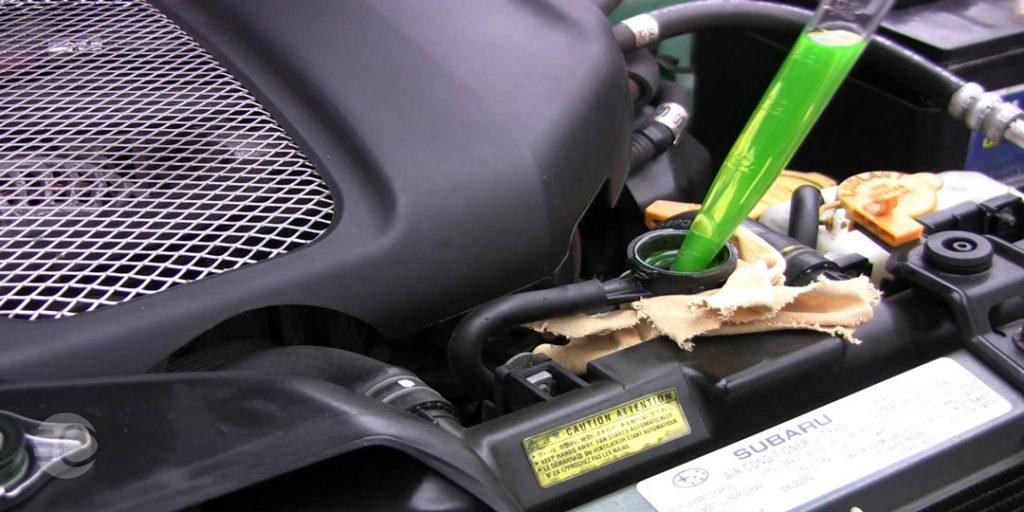

اضافه کردن آب به رادیاتور
به هر دلیلی که آب رادیاتور خودروی شما کم شده باشد نیاز به افزودن آب دارد، در غیر اینصورت موتور دچار آسب جدی خواهد شد. پس از آنکه دلیل کاهش آب رادیاتور آشکار و اصلاح شد؛ میتوانید به ترتیب زیر، آب به رادیاتور اضافه کنید.
	- خودرو را در جایی صاف و امن، پارک کنید.
- خودرو را خاموش کرده و اجازه دهید موتور به اندازه کافی خنک شود. اگر برای مدت زمان طولانی رانندگی کردهاید حداقل 1 ساعت باید صبر کنید تا دمای موتور پایین آمده و پایدار شود.
- میزان مایع داخل منبع انبساط را چک کنید.
- ضدیخ و آب مقطر را به مقدار لازم با هم مخلوط کنید. میزان هر یک از این مواد را از دفترچه راهنما چک کرده و چنانچه به آن دسترسی ندارید یا چیزی در آن قید نشده است به میزان یکسان (50-50) از هر کدام را با هم مخلوط کنید.
	- درب منبع انبساط یا درب رادیاتور را باز کرده و مخلوط را اضافه کنید. هیچگاه پیش از خنک شدن کافی موتور، درب رادیاتور را باز نکنید؛ چراکه رادیاتور تحت فشار کار کرده و هر آن ممکن است آب با فشار زیاد به بیرون فوران کرده و منجر به سوختگی شود و از آنجایی که عمدتا سر افراد بالای رادیاتور قرار میگیرد، میتواند سوختگی چشم و صورت را در پی داشته باشد. لذا به شدت توصیه میشود اگر از پایین آمدن دمای موتور مطمئن نشدهاید، اقدام به باز کردن درب رادیاتور نکنید.
- موتور خودرو را روشن کرده و اجازه دهید مدتی روشن بماند.
- لولهها، اتصالات و… را چک کنید تا از وجود نشتیهای احتمالی مجدد آگاه شوید.
