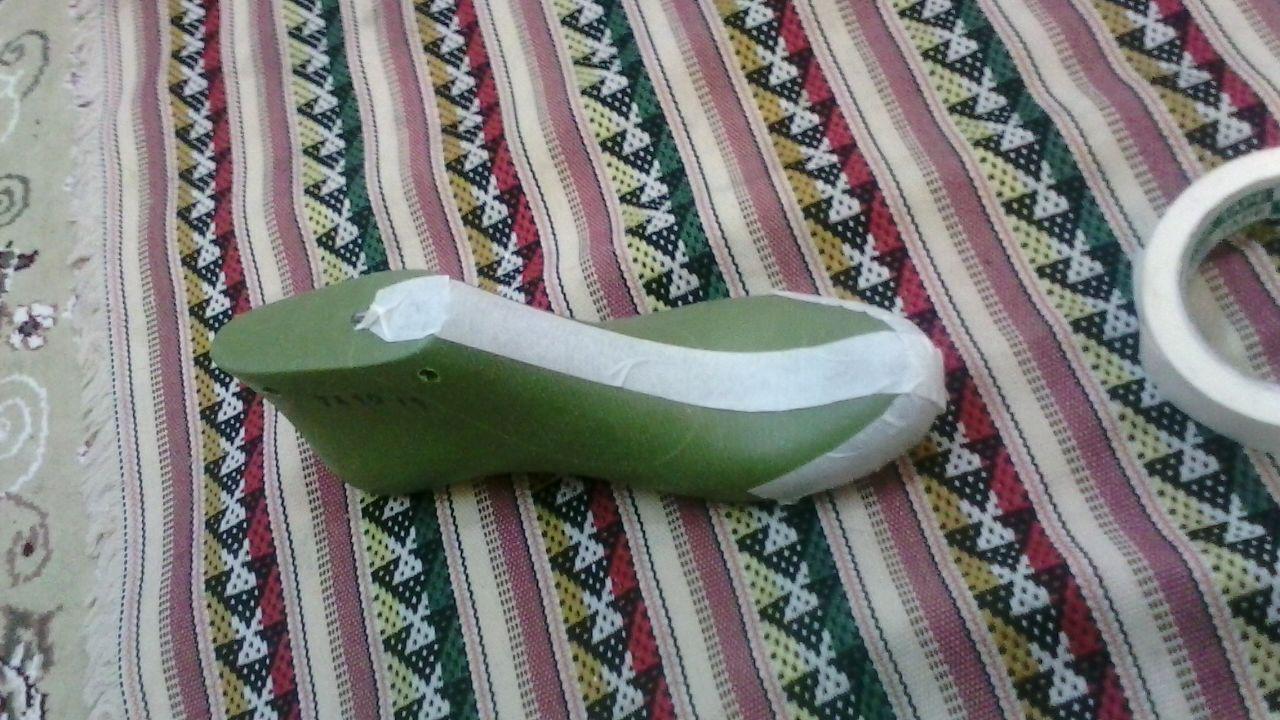

میخوام کفن پوش کردن قالب رو بگم
به این شکل با چسب کاغذی  دوسانتی رو میزنم به شکل عمودی پنجه قالب رو چسب میزنم و اضافه ها اگه بره زیر قالب اشکال نداره
بعد به شکل افقی میزنم
بعد بغل پارو هم میزنم دو طرف رو
بعدش پشت پارو هم میزنم
در ضمن یه قالب رو کفن پوش کنید کافیه برای الگو
بعد به این شکل که نیم سانت روی چسب قبلی باشه
بعد چسب دوم رو میزنم
بعد هم چسب سوم و چهارم رو میزنم
بعد چسبهایی که بلند میشه از رو قالب با دست میکشم روش که صاف بشه
بازم پنجه پارو میزنم
دوباره عمودی شروع میکنم میزنم که قالب پوشیده بشه از چسب
به این شکل میزنم که موقع جدا شدن الگو به مشکل نخوریم
اضافه ها بره زیره قالب اشکال نداره
تا اینجا چسب میزنم
بعد پشت پا رو  میزنم به این شکل جاهای خالی رو پر میکنم
