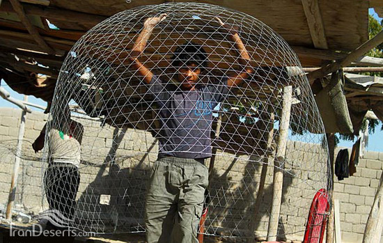

گرگور بافی یکی از صنایع دستی رایج استان هرمزگان می باشد که صنعتگران این رشته با حوصله و دقت فراوان سیم های مفتولی را بصورت دسته دسته به هم می بافند تا وسیله ای برای صید و صیادی مهیا گردد. گرگور از محدود صنایعی است که کاربرد فراوان در صیادی دارد و امروز با توجه به اهمیت ساخت آن کارگاههای متعددی در گوشه و کنار استان ایجاد گردیده که صنعتگران بسیاری را تحت پوشش خود قرار داده است.
گرگور که در گویش هرمزگانی «کلگر» گفته می شود، نوعی قفس گنبد شکل بزرگ جهت صید آبزيان دریایی میباشد که درب آن مثا قیفی يک طرفه به گونهای عمل می کند که ماهیها پس از ورد به درون قفس، قادر به خروج نخواهند بود و بدین ترتیب به دام می افتند. صیادان به منظور کشاندن ماهیها به داخل این وسیله صید، از انواع طعمه، منجمله امعاء و احشاء ماهیها و آبزيانی که قبلاً صید نموده اند، استفاده می نمایند.
در ادوار گذشته ساحل نشینان این منطقه، گرگور یا «کلگر» را از ترکه های خرما و چوب درخت «گز» میساختند. پس از ورود مفتولهای نازک فلزی به بازار، استفاده از چوب و ترکه های خرما در ساخت این محصول، رفته رفته منسوخ شد و صنعتگران مفتولهای یادشده را جایگزین مواداولیه پیشین نمودند.
نحوه بافت به این ترتیب است که ابتدا با رد نمودن مفتولها از زیر و روی هم و با حفظ فواصلی معین، فرم گنبدی شکل اولیه ساخته میشود. سپس بخش زیرین بطور مجزا بافته شده به بخش گنبدیشکل متصل می گردد. بخش زیرین که به شکل یک دایره بافته میشود. متحرک میباشد به گونهای که صیادان قادر خواهند بود پس از بالاکشیدن گرگور از زیر آب، جهت خارج نمودن ماهیهای صید شده آن را باز نمایند.
عمده مراحل ساخت این محصول توسط دست انجام میشود و تنها ابزاری که در طول مراحل ساخت زیاد مورد استفاده قرار میگیرد، نوعی سیمچین می باشد. مراکز تولید این محصول عمدتاً در نواحی ساحلی استان قرار دارند که از آن جمله اند: جزایر قشم، هرمز، لارک، روستاهای ساحلی شهرستان جاسک و بخش سیریک روستای کوهستک از توابع شهرستان میناب.

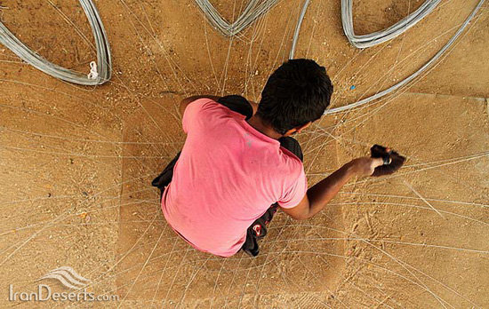

ورود سیم و بافتن گرگور سیمی
کم کم گرگور چوبی به دلیل زحمت زیاد و استقامت کم از رده خارج شد و یک نوع سیم از کره، ژاپن و بلژیک وارد شد که به صورت بسته بندی 50 کیلویی بود و در آن زمان به قیمت 150 تومان توسط گرگوربافان خریداری میشد ولی در حال حاضر همان بسته 50 کیلویی سیم شده 60 هزار تومان و ما این سیمها را میخریدیم بعد با تخته یک دوار (دایره) میساختیم که با یک میله به زمین وصل میشد و حلقه سیم را به این میله وصل میکردیم.
بعد شروع به کشیدن سیم میکردیم که قدرت زیادی نیز می خواست و اکثراً آن را به درشکه وصل میکردیم و به وسیله الاغ آن را تا یک فاصله معین میکشیدیم و بعد دو سر سیم را قیچی میکردیم، این کار حدود 30 بار تکرار می شد تا بسته سیم تمام شود و تمامی سیمها از حالت دورهای به صورت صاف درآید.
بعد از صاف شدن با انبردست یا سیم چین به اندازه مورد نیاز سیمها را تکه تکه میکردیم و به خانه میبردیم برای بافتن سیم ها و ساختن گرگور؛ اشخاصی که کار گرگوربافی را بلد بودند از ساعت 5 صبح شروع به بافتن می کردند و تا ساعت حدود 2 بعد از ظهر قالب اصلی گرگور را تمام می کردند و عصر شروع به بافتن ته گرگور می کردند. می بایست سیم را روی زمین پهن می کردیم و سیم ها را به هم می بافتیم و بعد از آن شروع به بافتن فچ یا راه ورودی ماهی میکردیم و در مجموع یک گرگور شامل سه تکه است محوطه مدور، ته گرگور و فچ آن، البته ساخن یک گرگور کامل در یک روز از دست هر کسی بر نمی آمد فقط افرادی قادر بودند این کار را انجام دهند که از قدرت و سرعت بالایی برخوردار باشند.
