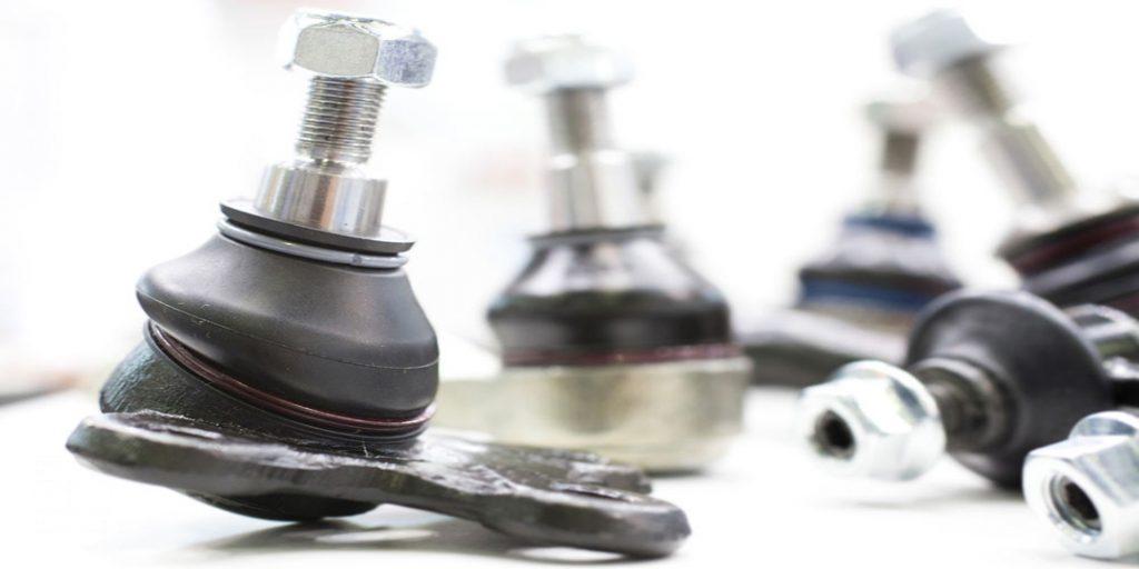

در اولین بخش از مقاله سیبک خودرو چیست و علائم خرابی آن کدامند؟ به بررسی دلیل تهیه مقاله، یعنی سیبک می‌پردازیم. سیبک مشابه یک گوی فلزی بوده که یک بازو به آن متصل شده است. این گوی فلزی درون محفظه‌ای فولادی قرار داشته که اطراف آن نیز با لاستیک پوشانده شده است.
پرواضح است که حرکت دورانی در داخل این محفظه انجام می‌گیرد. در واقع، حرکت رفت و برگشتی قطعه‌ای که در قسمت بالایی بازوی سیبک قرار دارد؛ منجر به حرکت دورانی سیبک می‌گردد. سیبک چرخ‌ها را به سیستم تعلیق متصل نموده و چرخیدن چرخ‌ها را ممکن می‌سازد.
