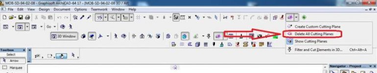

شما میتونید صفحه برشتون رو پاک کنید.به این صورت که با کلیک روی مرز صفحه ثابت شده اون رو جابجا کنید و به به کناره های صفحه ببرید و بندازید داخل اون سطح آشغالی که حالا بجای اون قیچی ها ظاهر شده.اینطوری میتونید صفحه هاتون رو بدون خاموش کرد 3d cutaway پاک کنید.
یک راه وجود داره برای پاک کردن سریع همه صفحه های برش به طور همزمان و اونم به این شکله که که در بالای منو کشو مربوط به تری دی کات رو باز میکنیم و گزینه delete all cutting planes هستش که در عکس زیر مشخصه.

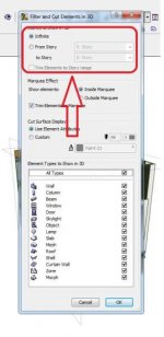

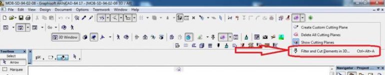

شما میتونید بعضی از المنت ها رو تو مدلتون و در سکشن تری دی فیلتر کنید.به این صورت که تو همون کشو sd cut گزینه filter and cut element in 3d یا میانبر کنترل بعلاوه آلت بعلاوه A رو بزنید تا پنجره به شکل عکس دوم زیر باز بشه.
خب اینجا گزینه های مخلفی وجود داره که کاربرد بسیار جالبی دارن که من گزینه مختلفش رو در پست های بعد توضیح میدم.

گزینه اول در پنجره فیلتر به این صورته که شما وقتی تری دی سکشن تهیه میکنید میتونید از نرم افزار بخواید که یه سری طبقات رو فیلتر کنه و نشون نده .مثلا من تو کار خودم خواستم از طبقه 0 تا 2 فقط تو سکشن تری دی نشون داده بشه که در عکس های زیر میبینید.

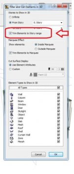

گزینه دیگه ای که در پست قبلی یادم رفتم تو عکس توضیح بدم اینه که با گزذاشتن تیک گزینه trim element to story range میتونید از برنامه بخواید که هر چیزی که بالای اون طبقه ای که خواستید نمایش داده نشه چیزی قرار نگیره.بعضی از المنت ها هر چند تو طبقه بالاتر دیده میشن ولی مربوط به طبقه پایین هستن و در اون فیلتر نمایش داده میشن.

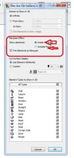

وقتی تو حالت سه بعدی MARQUEE قرا میگیرید و پنجره فیلتر رو با زدن CNRL+ALT+A رو باز میکنید گزینه های مربوط به MARQUEE وجود داره که عملکردش به صورته زیره.
میتونید فیلتر کنید که اجزا بیرون از کادر MARQUEE رو نشون بده یا اجزا و المنت ها درون کادر رو.
مثلا در عکس زیر من اجزا داخل MARQUEE رو فیلتر کردم و برنامه فقط االمنت های بیرون رو نشون میده.

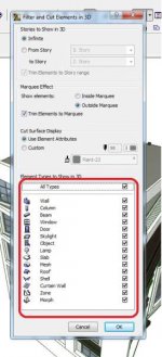

مطلب آخر اینکه میشه هر کدوم از المنت هارو بطور اختصاصی فیلتر کرد.مثلا اینکه تو تری دی سکشن پنجره یا در یا آبجکت ها یا دیوار ها و ... نباشن.
تیک هر گزینه ای رو بردارید اون المنت فیلتر میشه..
تو عکس زیر من پنجره هارو فیلتر کردم.
