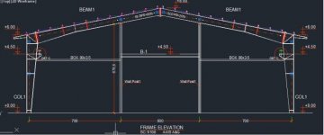

اجرای وال پست توی دهانه های بزرگ به چه شکل است؟اگر توضیحاتی همراه با عکس بذارید ممنون میشم.

جزییات اجرایی میخواید یا نحوه اجرا (توی کار؟)
در دهانه های ابتدا و انتهای سالن های بزرگ ستون های باد یا همون وال پست نصب میشه
نکته زیاد داره ولی این جزییات شاید کمکتون کنه

من برای ترسیمش تو پلان نیاز داشتم ولی در حد اینکه چطور توی پلان معماری مشخص میشه.و اینکه بدونم توی اجرا چجور کار گذاشته میشه؟

توی پلان که مثل یه ستون I شکل ترسیمش کنید
اجرا هم مثل اجرای ستون فلزی فقط به اتصالش به تیر دقت کنید هرجایی که متصل میشه به تیر (rafter) باید قابلیت انتقال نیرو فراهم بشه منظورم اون قوطیه که تو محل اتصال هست
این box در طول سالن ادامه پیدا میکنه و وصل میشه به بادبندهای سقفی تا نیروی بادی که به دیوارها وارد میشه توسط وال پست به قوطی وبادبندهای سقفی منتقل بشه
