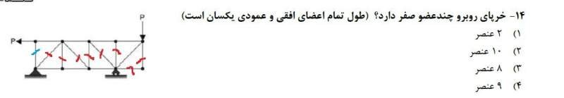

عاقااااااااااااا من متوجه شدم چرا قرمزا صفرن بالاخره:D.......... اما میشه یکی به من توضیح بده چرا اون عضو که با آبی مشخص کردم صفر نیست؟؟؟

مشاهده پیوست 193550
ببین اگه گره ای شامل 2 عضو باشه و نیروی خارجی بهش وارد نشه نیروی داخلی هر 2 تا عضوش صفره ولی الان به اون گره اخریه (بالا سمت چپ) نیروی p وارد شده دیگه پس اون ابی که مشخص کردی نمیتونه صفر باشه
آخه یه قانون دیگه هم داریم که اگه دو عضو به هم برسن و یه نیروی خارجی در راستای یکیشون وارد شه اونوقت عضو سوم (که میشه آبیه ) صفره
مشاهده پیوست 193550
پس یعنی کلا متوجه نشدی دیگه خخخخ شوخی کردما یه وقت ناراحت نشی :d عضوی صفر میشه که نیرو نداشته باشه به این عضوی که آبی کردی که از هر دو طرفش نیرو وارد میشه

میشه یه خورده روان تر توضیح بدید من اصلا اینا رو بلد نیستم:cry:

:D عزیزم واسه چی ناراحت شم؟؟....... کسی که دیروز این سوال خوب توضیح نداد متوجه شیم من امروز رفتم از یکی دیگه پرسیدم ....
اگه نیروهای تکیه گاهی رو حساب کنی میبینی که تکیه گاه سمت چپ نیروی عمودیش صفر میشه پس از پایین به عضو نیرویی وارد نمیشه از بالا هم که واضحه نیرویی بهش وارد نمیشه....
نیروش صفر میشه ؟؟ چطوری حساب کرد !!! عارف کجایی؟؟؟ :D سوپر من بیااااا

شرایط عضو صفر نیرویی رو بگین بچه ها؟؟؟
مشاهده پیوست 193550
یکی از روش های تشخیص عضو صفر نیرویی در خرپا:
اگر گره ای دو عضو داشته باشه و نیروی خارجی به گره وارد نشه در اون صورت این دو عضو صفر نیرویی هستند
ولی در اینجا عضوی که با آبی مشخص کردی به گره بالایی عضو نیروی p وارد شده پس صفر نیست

بازم هیچکی جواب منو نداد:(
چرا عزیزم......بچه ها که جوابتو دادن ..ناراحت نشیاااااااااااااااا..:w36:
گفتند که به عضوی که با علامت ابی مشخص کردی داره نیرو وارد میشه دیگه به خاطر همین صفر نیرویی نیست.حالا قرار شد اگه کسی یه مطلب جامع از این صفر نیرویی ها داشت زحمتش رو بکشه برامون.
