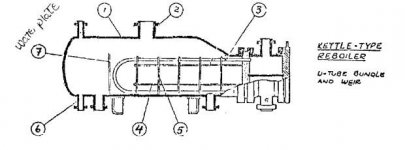

مواد نفتی را جهت عمل تفکیك بایستی تا نقطه جوش حرارت داد و برای این منظور در صنعت نفت از ری بویلر استفاده می شود .منبع اولیه حرارت در بیشتر برجهای تقطیر نفت خام بوسیله ری بویلر تهیه می شود در اکثر جوشاننده ها عامل گرم کننده بخار , آب داغ و یا محصول گرم می باشد .ری بویلر فقط قسمتی از مایع نفتی را جوش آورده و تبخیر می کند. ساختمان جوشاننده ها شبیه سایر مبدل های حرارتی می باشد و از پوسته و تیوب تشکیل شده اند. فقط در نوع کتری کهبه صورت افقی در کنار برج تفکیك قرار می گیرد یك فضای بزرگ بالای تیوبها و داخل پوسته برای تجمع بخار به نام فضای تبخیر vapour space در نظر گرفته شده است.
در این ری بویلر مایعی که باید جوشانده شود در پوسته و عامل گرم کننده در تیوبها وارد می شود و نازل ورودی و خروج به پوسته در زیر پوسته قرار دارد.مایع تبخیر شده بوسیله حرارت در فضای تبخیر جمع شده و از نازل خروجی که وسط و بالای پوسته قرار گرفته خارج و به پایین برج تفکیك برگردانده می شود.یك صفحه سرریز در انتهای دسته تیوبها به نام weter plate تعبیه شده و باعث می گردد که مایع درون پوسته تا لبه سرریز قرار گرفته و تمام سطح تیوبها را احاطه کند.ری بویلر نوع کتری می تواند از نوع سرشناور ویا با تیوبهایu شکل باشد.بنابراین اختلاف درجه حرارت زیاد تحمل می کند.
-1 پوسته
-2 نازل پوسته
شکل u -3 دسته تیوب
-4 میله نگهدارنده و لوله های فاصله دهنده
-5 بافل عرضی
-6 محل اتصال مایع نما
-7 صفحه سرریز
-1 پوسته
-2 نازل پوسته
شکل u -3 دسته تیوب
-5 بافل عرضی
-7 صفحه سرریز
