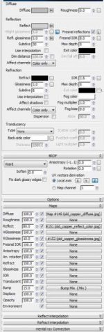

سلام.دوستان من یه مشکلی دارم..نمیدونم چرا وقتی رندر میگیرم متریالام طبیعی نمیشه و اصلا اونجوری که باید نمیشه ..مثلا متریال مس رو لازم دارم...میشه یکی تنظیمات رندر و خود متریال فلز مس رو بذاره تا ببینم مشکل کارم چیه..
یه سوال دیگه هم که دارم اینه که وقتی توی قسمت ادیت رفرنس میخوام برم تا مسینگ فایلها تکسچرایی که نیومده رو بیارم اولش مکس قطع میشه و بسته میشه
گاما سیستم رو 2.2 هست درسته؟
z_r
یادم رفت بگم که من gi رو روشن میکنم..و iradiant map , light catch هم میذارم..
توی سمپلی که از سایت vray گرفتم وقتی متریالو میذارم خوب رندر میشه فقط یکم روشنتر از اصلیشه.اما تو پروژه خودم اصلا متریالش اونجوری نمیشه..
توی سمپل ویری واسه قسمت inviroment دوتا مپ گذاشته
اولی لایت مپ و دومی رفلکت مپ.اماتنظیمات رندر پروژه من این دوتلرو نداره.از کجا باید بیارم؟مشکل از این نیس؟
z_r
Snap22.jpgSnap21.jpgایناهاش دوستان
اصلا این متریال شبیه فلز مس رندر نشده..اونم تنظیماتشه که خود متریال آماده داشت.مشکل کار چیه؟
