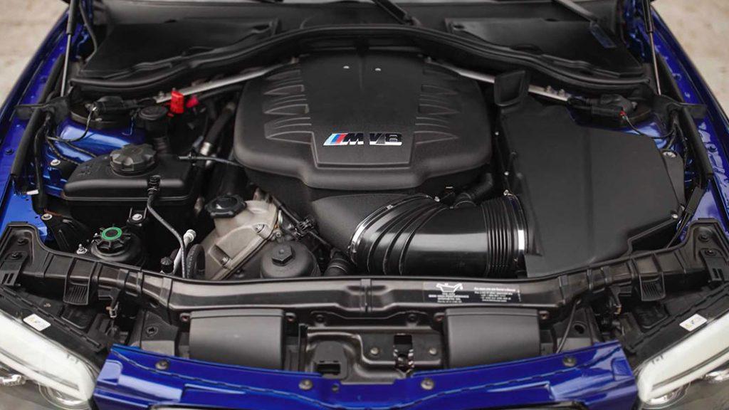

بسیاری از سر و صداهای کم و زیاد در داخل کاپوت خودرو رخ می‌دهد؛ در ادامه مقاله علت سروصدا در این محفظه فلزی را بررسی می‌کنیم.
