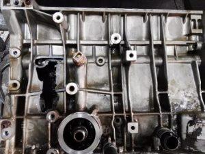

یکی از خرابیهای دردسرساز در قسمت موتور خودرو را میتوان ترکیدگی یا ترک برداشتن سرسیلندر یا بلوک سیلندر دانست. این مشکل که بر اثر دلایل مختلفی میتواند اتفاق بیفتد، باعث ایجاد نقص در کارکرد فنی موتور میشود. وجود ترک در سرسیلندر و بلوک سیلندر یکی از ایرادات فنی است که هر خریدار و فرد وارد به مسائل فنی آن را یک مشکل جدی قلمداد خواهد کرد.
دقت داشته باشید که هر چه قدر هم ترک سیلندر یا سرسیلندر شما به خوبی تعمیر و ترمیم شود، باز هم موتوری که دارای ترک بلوک سیلندر است در لبه تیغ خراب شدن قرار دارد و احتمال خرابی مجدد آن بسیار زیاد هست.

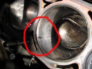

	مهمترین بخش مقاله «ترک بلوک سیلندر خودرو چیست؟» بررسی راههای تشخیص ترکیدگی سیلندر است. همانطور که میدانید ترکیدگی بلوک سیلندر باعث ایجاد راههایی به بیرون خواهد شد که میتواند فشار داخل سیلندر را کم کند و در نتیجه کارکرد فنی خودرو یعنی احتراق، تخلیه دود و همچنین مکش برای فراهم آوردن اکسیژن و سوخت دچار مشکل میشود. در برخی از موارد ترکخوردگی سیلندر خودرو به قدری زیاد است که با چشم دیده میشود و تشخیص آن نیاز به راهکارهای خاصی ندارد، ولی در برخی از موارد ترکهای ریزی بر روی سیلندر ایجاد میشود که بهعلت کوچک بودن یا بد بودن موقعیت در دید قرار نمیگیرند.
در این حالت علائم و مشخصات کارکردن ناقص خودرو میتواند نشاندهنده وجود کمپرس یا کم بودن فشار داخل سیلندر شود؛ بنابراین یکی از احتمالها میتواند ترکیدگی سیلندر خودرو باشد. در این موارد لازم است که با استفاده از ابزارها و روشهای خاصی که در ادامه برایتان شرح میدهیم، ترکیدگی سیلندر خودرو تشخیص داده شود.
در تشخیص ترکیدگی سیلندر خودرو یک روش مناسب فنی وجود دارد. برای تشخیص ترکیدگی سیلندر خودرو باید شمعهای سیلندر باز شده و با استفاده از فشارسنج، فشار داخلی سیلندرها تک تک اندازهگیری شود. لازم به ذکر است درصورتیکه افت فشار همه سیلندرها تقریبا با هم برابر باشد، میتوان این افت فشار را ناشی از مشکلات سرسیلندر یا واشر سرسیلندر دانست. چنانچه خانههای مختلف سیلندر فشارهای متفاوتی را نشان دهند، امکان دارد مشکل ترکخوردگی در داخل سیلندر وجود داشته باشد. البته لازم است بدانید استانداردترین روش برای تشخیص ترکیدگی بلوک سیلندر یا سرسیلندر روش استفاده از اشعه ایکس است که در ایران آنچنان مورد استقبال قرار نمیگیرد.

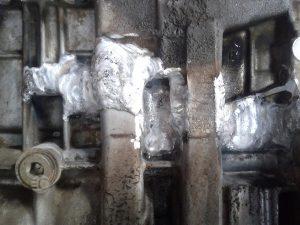

	در صورتیکه خودروی شما دچار ترکخوردگی در سرسیلندر یا بلوک سیلندر شده است بهترین راهکار را میتوان تعویض این قطعه دانست، اما در بیشتر مواقع بهدلیل هزینههای بالا مالکین خودرو اقدام به تعمیر و اصطلاحا دوختن بلوک سیلندر میکنند.
