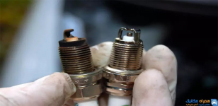

چندین علامت در کارکرد خودرو وجود دارد که میتواند از خرابی شمعها ناشی شود از اولین علائم خراب بودن شمع خودرو استارت نخوردن مناسب خودرو، دیر روشن شدن خودرو، کاهش شتاب و افزایش مصرف سوخت خودرو میباشد.کارکرد نامنظم موتور خودرو نیز از علائم خرابی شمع میتواند باشد.
پس از مشاهده این علائم در خودرو میتوان با باز کردن شمعهای ماشین با چک کردن ظاهری آنها به خراب بودن شمع خودرو پی برد ، رسوب گرفتن سر شمع خودرو یکی است عواملی است که کارکرد شمع را با مشکل مواجه میسازد.
سیاه شدن سر شمع و یا روغن زدن آن نیز از عواملی است که موجب کارکرد نامطلوب شمع ماشین میشود. گاهی اوقات از بین رفتن الکترودهای شمع خودرو نیز با تشخیص چشمیقابل مشاهده میباشد که میتوان پس از مشاهده نسبت به تعویض شمعهای خودرو اقدام نمود.
