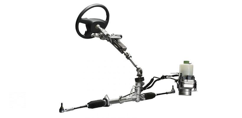

شاید اولین چیزی که با شنیدن سیستم فرمان خودرو به ذهنتان خطور کند همان غربیلک گردی است که هر روز آن را به گرمی در دستان خود گرفته و به سان عزیزی محکم میفشاریدش، ولیکن سیستم فرمان خودرو پیچیدهتر از این چیزهای فانتزی! است. سیستم فرمان دارای قطعات و پیچیدگیهای خاص خود است که در ادامه به بررسی یکی از مهمترین این تجهیزات یعنی جعبه فرمان خواهیم پرداخت.
تجهیزات سیستم فرمان خودرو
سیستم فرمان وظیفه انتقال چرخش دست راننده به چرخها را بر عهده داشته و از قطعات ذیل تشکیل شده است:
1- غربیلک فرمان: غربیلک فرمان، ملموسترین قطعه سیستم فرمان است که چرخش دست راننده را به ستون (میل) فرمان منتقل مینماید. علاوه بر این، غربیلک وظیفه دیگری نیز بر عهده دارد و آن هم افزایش گشتاور اعمالی است که راننده به غربیلک اعمال مینماید. هرچقدر قطر غربیلک افزایش یابد گشتاور اعمالی نیز افزایش پیدا خواهد کرد. در خودروهای جدید، غربیلک فرمان قابلیت تغییر ارتفاع و زاویه را داشته و کمپانیهای سازنده حداکثر تلاش خود را برای راحتی راننده دارند.2- ستون (میل) فرمان: میل فرمان رابط بین غربیلک و جعبه فرمان بوده و چرخش غربیلک را به جعبهفرمان منتقل مینماید. این میل حالت خرطومی داشته و به همین دلیل، قدری انعطافپذیر است و همین امر باعث افزایش ایمنی راننده به هنگام تصادف میگردد چراکه در غیر این صورت ممکن بود به هنگام تصادف میل فرمان به داخل کابین وارد شده و به راننده آسیب برساند.
3- جعبهفرمان: جعبه فرمان را شاید بتوان مهمترین قطعه سیستم فرمان دانست که سه وظیفه مهم بر عهده دارد:
الف) افزایش گشتاور
ب) تغییر صفحه دوران غربیلک فرمان به صفحه مکانیزم فرمان
ج) تبدیل حرکت دورانی به حرکت خطی
4- پیتمن: پیتمن یا بازوی پیتمن بر روی شفت خروجی جعبه فرمان نصب شده که حرکت دورانی شفت را به حرکت زاویهای تبدیل مینماید. انتهای پیتمن نیز به واسطه یک سیبک به میله درگ اتصال مییابد.
5- میله درگ: میله درگ رابط بین پیتمن و شغالدست است.
6- شغالدست و سگدست: علت نامگذاری این دو قطعه به خاطر شکل ظاهری آنها است. با حرکت شغالدست، سگدست نیز چرخیده و در نهایت چرخها نیز تغییر جهت میدهند.

جعبهفرمان دنده شانهای: این جعبهفرمان که به کشویی یا راک اند پینیون (Rack and Pinion) نیز معروف است از 2 قسمت اصلی یعنی یک اهرم عرضی که شانه یا راک نام دارد و اهرم دیگر که به غربیلک متصل است و دنده یا پینیون نامیده میشود. این نوع جعبهفرمان بیشترین استفاده در خودروهای امروزی را دارد. از مزایای این نوع جعبهفرمان میتوان به فضای کم، سبک بودن، ارزانتر بودن، اصطکاک کمتر و … اشاره کرد.

1- فرمان هیدرولیکی2- فرمان الکتروهیدرولیکی
3- فرمان الکتریکی
