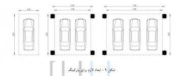

سلام دوستان
ابعاد دو ماشين کنار هم چنده؟
طول ماشينارو ميتونيم چهار و نيم بگيريم يا همون پنج بايد باشه
آکس به آکس ميتونه چهار و نيم باشه برا طولم ميشه چهار و نيم حساب کرد؟
در صورتیکه ورودی ماشینمون، بخوایم برا پیاده هم استفاده کنیم سرگیری 2.05مگه سرگیری رمپ ارتفاعش تغییر کرده؟

تو شکل ماشينا حداقل مقدارb چنده
وقتى دو تا رمپ دارىم مثل شکل کنار هم باشن درسته؟يا بايد از هم فاصله زيادى بگيرن؟مشاهده پیوست 225909

b میشه 4.5.................
نه فاصله زیاد لازم نیست، فکر میکنم همین خوب باشه، نهایتا 20 سانت...

ببین من ستونام بیخیال میخام 20 در 20 بگیرم خب؟حالا سوالم اینه..اگه تو ب توی ستونم 4.5 بشه کافیه دیگه؟؟با آکس 4.7.
یا حتمن آکسم باس 5 باشه...مث عکسی ک گذاشتی.
