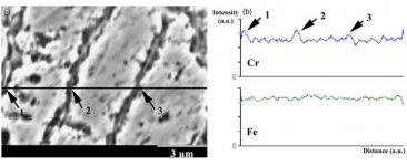

سلام به همه دوستان...
چند تا عکس SEM براتون میزارم. ببینید میتونید در مورد تشخیص فازها نظر بدید....
در مورد عکس ها عرض کنم خدمتتون که نمونه یک فولاد ابزار 420 هست که تحت فرایندهای ذوب و انجماد سریع سطحی قرار میگیره و هر چه سرعت سرمایش بیشتر باشه، میزان آستنیت باقیمانده در ساختار بیشتر میشه. ساختارها باید شامل مارتنزیت، آستنیت باقیمانده و بعضا کاربید باشند.... حالا من دنبال تشخیص دقیق فازها روی تصاویر هستم. اگه کسی میتونه نظر بده، بیاد اینجا تا روی این مسئله بحث کنیم...
اصل مقالرو هم در زیر آپلود کردم میتونید مشاهده کنید که در اون عکس هارو با کیفیت و سایز بالا میتونید مشاهده کنید...
