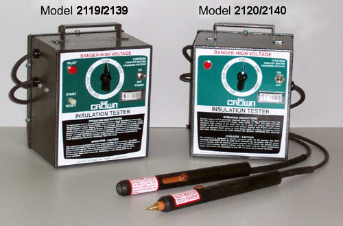

در زیر چند تصویر از دستگاه HI POT را ملاحظه فرمایید.
