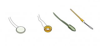

ترمیستورها در دو نوع ضریب دمایی مثبت PTC (Positive Temperature Coefficient) و ضریب دمایی منفی NTC (Negative Temperature Coefficient) ساخته می شوند. با افزایش دما، در NTC مقاومت ترمیستور کم میشود و با زیاد شدن دما در PTC ،مقاومت آن زیاد میشود. امروزه بیشتر ترمیستورهای مورد استفاده NTC میباشند. ترمیستورها در شکل های مختلفی تولید میشوند که متداول ترین آن ها ،مهره ای ،میله ای ودیسکی میباشد. در شکل زیر مثالی از ترمیستورها آورده شده است:
