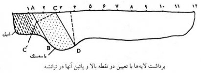

برای اینکه وضعیت ماده معدنی در سطح زمین مشخص شود، در جهت عمود بر گسترش ماده معدنی گودالی حفر می کنند که به نام ترانشه معروف است. طول ترانشه تابع گسترش عرضی ماده معدنی است. مثلاً اگر در ناحیه ای یک زون زغالی مرکب از ۱۰ لایه مختلف وجود داشته و مجموع ضخامت لایه های زغال به همراه سنگهای بین آنها ۶۰ متر باشد، در این صورت طول ترانشه ای که بایستی برای مشخص کردن این لایه ها حفر شود نیز ۶۰ متر خواهد بود.

عمق ترانشه در نقاط مختلف آن متفاوت و تابع ضخامت خاکی است که روی ماده معدنی را پوشانده است. مثلاً در مورد لایه های مقاوم، که به خوبی در سطح زمین مشخص اند، حفر لازم نیست در صورتی که در قسمت هایی که مواد نرم قرار دارند، عمق آن به ۵ متر هم می رسد.
تفاوت ترانشه و چاله اکتشافی در آن است که چاله اکتشافی به عمق کم و برای تعقیب یک لایه خاص حفر می شود، در صورتی که ترانشه تمام گسترش عرضی ماده معدنی را در بر می گیرد و عمق آن نیز بیشتر است، به طوری که پس از حفر، می توان مشخصات ماده معدنی را به خوبی مشاهده و اندازه گیری کرد.
