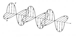

برای ساده کردن محاسبات در مبحث فتو الاستیسیته، از نظریه موج ماکسول استفاده میکنیم.
بر اساس این تئوری،موج شامل بردارهای الکتریک E و مگنتیک H میباشد.
و صفحاتی که این بردارها در آن قرار دارند،بر هم عمود هستند.
به طور کلی،چنین موجی را موج الکترومغناطیس مینامیم.
