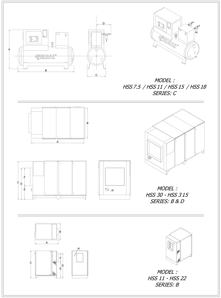

تكنولوژی ساخت اين سری كمپرسورها باعث شده تا مصرف كنندگان در سراسر دنيا اعتماد بسياری به استفاده از كمپرسور اسکرو پيدا كنند. استفاده از قطعات High-Tech توليدی كمپانی های مشهور دنيا در كنار استفاده از قطعات استاندارد و مرغوب داخلی و نيز اعمال روشهای استاندارد مونتاژ در خط توليد اين كمپرسور ها، مجموعه ما را به نقطه امنی برای شما تبديل كرده چرا كه مشكلات عمومی (مربوط به تكنولوژی ساخت) قابل رويت در محصولات مجموعه های مشابه، دراين مجموعه به امری بعيد و غيرممكن تبديل گرديده اند.
  • پوشش رنگ الكترواستاتيك دستگاه
  • استفاده از يك كنترلر PLC با امكانات بسيار بالا و نحوه كاركرد فوق العاده ساده
  • سيستم منحصربه فرد طراحی شده جهت جداسازی روغن و هوا مطابق با استاندارد API آمريكا
  • سيستم خنك كننده مجزا برای روغن و هوای سيال در كمپرسور كه طراحی ويژه آن منحصر به اين مجموعه می باشد
  • سيستم بی بار كننده اتوماتيك كمپرسور
  • استفاده از ***** های مصرفی با قابليت سهولت در سرويس و دستيابی آسان مشتری
  • طراحی استفاده از حداقل ابزار لازم برای سرويس اين كمپرسورها با استفاده از همگون سازی اتصالات پيچ و مهره ای
همگی باعث شده اند تا ما به هدف خود در توليد كمپرسور اسکرو كه مبتنی بر كاهش هزينه های مربوط به نگهداری كمپرسور و صرفه انرژی بوده است دست يافته و امنيت خاطر شما را در انتخاب اين محصول تامين سازيم.
صرفه انرژی در كمپرسور اسکرو سری HSS
نحوه کارکرد این سری کمپرسورها به گونه ای است که در تغییرات وضعیت های شروع بکار کمپرسور و یا تغییر وضعیت بی باری (Unloading) به تحت بار (Loading) بیشترین اتلاف انرژی صورت می پذیرد. این سری کمپرسورها با توجه به این اشکال به گونه ای طراحی و تولید گردیده اند که به میزان قابل توجهی از اعمال این گونه شوک ها جلوگیری نموده و بنابراین مقدار زیادی از انرژی قابل اتلاف که توأم با اعمال شوک های استاتیکی و دینامیکی به شبکه تولید هوای فشرده خواهد بود را حذف می نماید. بعنوان مثال استفاده از سیستمی در فرآیند Loading کمپرسور که بوسیله یک سیلندر پنوماتیک عملیات باز و بسته شدن دریچه ورود هوا (unload & Load) را با سرعتی که دارای یک شیب ملایم خواهد بود، مانع از باز و بسته شدن این دریچه بصورت 1-0 شده و این موضوع از اتلاف انرژی به میزان قابل توجهی جلوگیری خواهد کرد.
