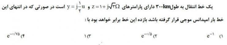

اما وقتی ما سیستم رو پریونیت کردیم خب دیگه نسبت تبدیل برای ترانس در نظر نمیگیریم و فرض کنید من ولتاژ بار رو بگیرم 1 پریونیت
خب چون خط ما و ترانس ما دارای راکتانس هستن خب ولتاژ اولیه باید بشه 1 و خرده ای ( از یک بیشتر ) ینی در واقعیت سر بار من باید 100 کیلو ولت داشته باشم پس در ثانویه ترانس مثلا باید 105 کیلو ولت داشته باشم و در اولیه ترانس باید 12 کیلو ولت داشته باشم تا راکتانس ها رو جبران کنه پس جریان بار باید بشه 0.2 امپر یا 2 پریونیت همونطوری که روی سوال نوشتم آخه اگر مرجع سر بار باشه و 1 پریونیت هم اونجا دارم خب تقسیم بر راکتانسش میکنم جریانش در میاد دیگه کاری ندارم قبلش چی بوده....
