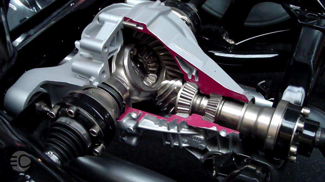

در وسایل نقلیه چهار چرخ، دیفرانسیل یکی از اجزای مهم و حیاتی محسوب می‌شود که در بخش انتقال قدرت خودرو به چرخ‌ها نقش اساسی ایفا می‌کند. در خودروهای سواری که چرخ‌های جلو یا چرخ‌های عقب محرک هستند، یک دیفرانسیل بر روی محور چرخ‌های محرک قرار می‌گیرد. در خودروهایی که چهار چرخ محرک هستند و با نام دو دیفرانسیل شناخته می‌شوند قاعدتاً از بیش از یک دیفرانسیل استفاده شده است که بسته به نوع خودرو از دیفرانسیل‌های مختلفی بهره گرفته می‌شود.
اما وظیفه اصلی دیفرانسیل در خودرو چیست که حضور این سیستم را در وسیله‌های نقلیه چهار چرخ ضروری می‌کند؟ دیفرانسیل وسیله ای است که در بین چرخ‌های محرک خودرو قرار می‌گیرد و نیرو را از گیربکس از طریق شفت یا میل گاردان دریافت کرده و بین چرخ‌ها تقسیم می‌کند. اما نکته اصلی درباره نحوه کارکرد دیفرانسیل این است که این سیستم در حالی که نیروی مساوی را بین دو چرخ تقسیم می‌کند اما در عین حال اجازه می‌دهد که چرخ‌ها با سرعت‌های متفاوتی نسبت به هم بچرخند.
این عملکرد نشان دهنده ضروری بودن استفاده از دیفرانسیل در خودروهای چهارچرخ می‌باشد زیرا که چرخ‌های خودرو در پیچ‌ها و یا دور زدن‌ها سرعت‌های متفاوتی را دارا می‌باشند که باید به گونه ای بتوان این مسئله را مدیریت کرد که بدین منظور، دیفرانسیل وارد عمل می‌شود. اما قطعات استفاده شده در دیفرانسیل چیست و عملکرد آن چگونه است که چرخ‌های خودرو با دریافت نیروهای مساوی می‌توانند با سرعت‌های متفاوتی نسبت به یکدیگر بچرخند؟ درادامه به بررسی اجزای تشکیل دهنده دیفرانسیل و نحوه عملکرد آن می‌پردازیم.

یک دیفرانسیل استاندارد از کرانویل، دنده هرزگرد و دنده پینیون و دنده‌های کناری تشکیل شده است. قدرت موتور از طریق دنده پینیون به کرانویل منتقل می‌شود و کرانویل که متصل به دنده هرزگرد می‌باشد شروع به چرخش می‌کند.
دنده هرزگرد در دیفرانسیل با دو دنده کناری مرتبط است که نیرو را به چرخ‌ها منتقل می‌کند. و وقتی کرانویل قدرت موتور را از طریق دنده پینیون دریافت می‌کند به دلیل ارتباط با دنده هرزگرد این نیرو به دنده‌های کناری و سپس به چرخ‌ها انتقال می‌یابد. می‌‌توان گفت دنده هرزگرد در میان اجزای دیفرانسیل یک قطعه حیاتی قلمداد می‌شود. چرا که این قطعه می‌تواند هم همراه با دنده کرانویل چرخش داشته باشد و هم می‌تواند به تنهایی به صورت هرزگرد حول محور خودش بچرخد.
