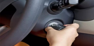

ایموبلایزر یا سوئیچ ضد سرقت یکی از پیشرفته ترین سیستم های ضد سرقت در دنیاست. ایموبلایزر یا سوئیچ ضد سرقت در واقع نوعی سیستم پیشرفته برای امنیت خودرو و جلوگیری از سرقت آن است که بر روی تمامی خودروهای جدید نصب می شود. با کمک این مکانیزم یک قفل نرم‌افزاری بر روی ECUانژکتور گذاشته می‌شود که مانع روشن شدن پیشرانه خودرو شده و تا زمانی که قفل باز نشود خودرو استارت نمی‌خورد و روشن نمی‌شود، در نتیجه کارهایی مثل اتصال کوتاه پایه‌های سوئیچ و غیره برای روشن کردن خودرو کاملا بی‌تاثیر است.

ایموبلایزر یا سوئیچ ضد سرقت وقتی بر روی یک خودرو فعال است تنها سوئیچی که موفق به روشن کردن خودرو می‌شود؛ سوئیچی است که کد تعریف شده بر روی آن با کد تعریف شده بر روی محل سوئیچ یکسان باشد، در غیر این صورت کلیدهای مشابه که کد متفاوتی دارند موفق به روشن کردن خودرو نخواهند شد و همین امر باعث امنیت خودرو در برابر سارقان می‌شود.

در هنگام تولید خودرو قبل از اینکه خودرو استارت بخورد توسط دستگاه دیاگ سوئیچ خودرو کدگذاری می‌شود که این کد در حافظه سوئیچ ذخیره می‌شود. همچنین این کد درسیستم ایموبلایزر خودرو که شامل آنتن ترانسپوندر نیز هست به همراه ECU داده می شود.
آنتن ترانسپوندر دارای یک بورد الکترونیکی و سیم پیچ است که در زیر فرمان اتومبیل نصب می‌شود که می‌تواند یک میدان مغناطیسی کوچک ایجاد کند.
وقتی سوئیچ در محل استارت قرار می‌گیرد چیپ حافظه کلید در حوضه مغناطیسی ترانسپوندر قرار می‌گیرد و فعال می‌شود و در همین زمان با استفاده از فناوری RFID سبب می‌شود تا بدون نیاز به انرژی الکتریکی و بدون صرف زمان به محض وارد شدن سوئیچ به محل استارت اطلاعات سوئیچ بازخوانی شود(این فعالیت تنها در کسری از ثانیه اتفاق میافتد). در صورتی که این اطلاعات بر روی سوئیچ ضد قفل(کد دسترسی یا Access code) درست باشد و با اطلاعات درون ترانسپوندر یکسان باشد خودرو روشن خواهد شد. در غیر این صورت خودرو روشن نخواهد شد و تنها استارت می‌خورد.
برای نشان دادن سیستم ایموبلایزر یا سوئیچ ضد سرقت در خودروها یک چراغ قرمز چشمک زن بر روی پنل خودرو قرار دارد. زمانی که خودرو روشن بشود این چراغ خاموش خواهد شد.
