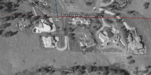

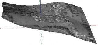

متخصص sketchup
یکی از مزیتای su اینه که هر لحظه بخواهید میتونید سایتتون رو از گوگل ارت به صورت 2d یا3d دانلود کنید . tools--->google earth ----> get current view . نکته اینه که واسه اینکار باید ......

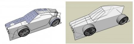

متخصص sketchup
بجای استفاده از ابزار move برای گذاشتن یک شیئ روی صفحه زمین ، اونو copy paste کنید و به صورت اتوماتیک به منتقل صفحه زمین میشه.
