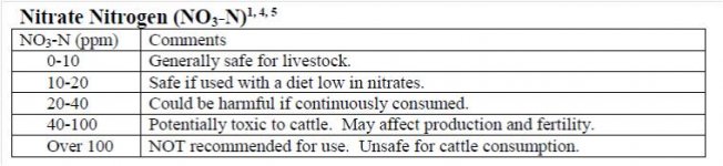

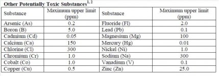

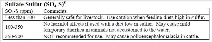

بطور خلاصه باید خاطر نشان كرد كه افزایش مقادیر برخی یونها در آب باعث بروز مشكلات در انواع دام و طیور می شود. به عنوان مثال در صورتیكه آب شرب دارای مقادیر بالای نیترات باشد، می تواند سبب مرگ دام گردد. همچنین نیترات می تواند وارد خون شده و از حمل اكسیژن توسط خون جلوگیری كرده و مرگ جاندار را در اثر خفگی سبب شود. مصرف بیش از حد سولفاتها نیز همانند آب شور می تواند سبب ایجاد اسهال در دام گشته و در صورت شدت، سبب مرگ دام شود. از لحاظ اسیدیته، مناسب ترین آب برای شرب دام، آبهایی با اسیدیته خنثی می باشند. با این حال دامها می توانند آبهایی با pH اسیدی یا قلیایی را نیز تا حدودی تحمل كنند. آبهای اسیدی با pH كمتر از 5.5 یا آبهای قلیایی با pH بیش از 8.5 اثرات نامطلوبی را بر روی دامها بجا می گذارند، سبب اسیدی یا قلیایی شدن خون آنها شده، رشد دام را متوقف كرده، دام اشتهای خود را از دست داده، مشكلات تولید مثل پیدا كرده و به آسانی مورد حمله عوامل بیماری زا قرار می گیرند. در ذیل به اختصار به ارائه استاندارد كیفی آب جهت شرب دام و طیور می پردازیم:
