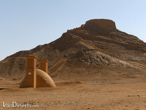

آب انبار شش بادگيري در محله اي به همين نام در شهر يزد واقع شده است.اين آب انبار بزرگ و پرحجم بالغ بر 2000 متر مكعب گنجايش داشته و دو عدد شير يا راه دسترسي به شير آب انبار دارد كه يكي براي استفاده مسلمين و ديگري براي استفاده اقليت مذهبي زرتشتي مي باشد.اين آب انبار داراي شش بادگير است، سه بادگير آن از ابتدا ساخته شده بود و سه بادگير ديگر بعدها به آن الحاق شده است، با كمي دقت در شكل بادگيرها تفاوت سه بادگير قديمي با ديگر بادگيرهاي آن مشهود است. شش بادگير آب انبار با توجه به شرايط اقليمي و جهت باد در اين منطقه به شكل 8 وجهي مي باشند.ارتفاع مخزن – ارتفاع بادگيرها – معماري زيباي بادگيرها و مصالح به كار رفته و تزئينات آجر چيني مدخل ورودي آن از ويژگيهاي انحصاري آب انبار 6 بادگيري است كه شهرت بسزايي به آن داده است.تعداد پلكانهاي اين آب انبار 50 عدد، ارتفاع مخزن 6/12 متر و ارتفاع بادگيرها 10 متر مي باشد

يزد، آب انبار صحرايي حاج نصير. اين آب انبار با تركيبي از اجزاي ساده مانند يك چهار تاقي، يك مخزن و يك بادگير دو سويه از مصالح خشتي و گلي است. مانند اين آب انبار در مزارع قديمي اطراف شهر يزد برداشت شده است.

یک آب انبار در راه قدیم بافق- یزد دارای خیشخان است. آب انبار وقت الساعه دارای بادگیر و خیشخان است. در ساخت این بادگیرها و عناصر مختلف آن نهایت زیبایی و دقت به کار رفته است. تنوره، ساقه، قفسه و قسمتهای مختلف قفسه مانند زه و زنجیرها، نمودار زیبایی شکل و کارکرد هستند.
آب انبارهای یک بادگیری :
آب انبار قلعه ندوشن، کهنه خرانق ، استخر بافق و جُنُک یزد.
آب انبارهای دو بادگیری :
آب انبار حظیره، دخمه ، نظریان، کهنه، مریم آباد، قاسم آباد، شهدای فهرج یزد.
آب انبارهای سه بادگیر :
جواد روستای شمس ، چمن اردکان، علی میبد.
آب انبارهای چهاربادگیری :
تعداد این نوع آب انبارها زیاد است.
در اینجا فقط اشاره ای به چند نمونه ی شاخص آن می کنیم . آب انبار نصرت آباد، میرصالح اردکان، گلشن ، نصرآباد، دروازه شاهی ، گذر یوزداران، قندهاری ، شاه ابوالقاسم ، کیخسروان ، آتشکده ، سیدصحرا در یزد و کلار میبد.
آب انبارهای پنج بادگیری : آب انبار میرچقماق ، سیدفتح الدین رضا.
آب انبار شش بادگیری :
شاید مشهورترین آب انبار یزد در میان عموم آب انبار شش بادگیری باشد. این آب انبار در حال حاضر دارای شش بادگیر است سه بادگیر آن از ابتد ساخته شده بود و سه بادگیر دیگر بعدها به آن الحاق شده است. استاد علی سیاه و استاد غلامرضا ، بادگیرها را دوباره بازسازی کرده اند.
در این آب انبار با کمی دقت در شکل بادگیری ها، تفاوت سه بادگیر قدیمی با دیگربادگیرهای آن مشهود است.
آب انبار هفت بادگیری :
یک نمونه آب انبار با دو مخزن چسبیده بهم و هفت بادگیر ، در روستایی در منطقه متروک راه خرانق برداشت شده است.
(غلام حسین معماریان-1372)

آب‌انبار حاج مهدی مرکزی+عکس
آب‌انبار حاج مهدی که به آب‌انبار محله بالا نیز شهرت دارد، از آثار دوره قاجار به حساب می‌آید و در استان مرکزی و شهر نراق قرار دارد.
این آب‌انبار همچنین به علت اینکه رو به روی مسجد جامع شهر نراق قرار دارد به آب‌انبار مسجد جامع نیز مشهور است. این آب‌انبار توسط حاج مهدی ولد عبدالله ساخته شده و دارای پلان شمالی – جنوبی است.
آب‌انبار حاج مهدی دارای منبع ذخیره آب، پوشش منبع آب، بادگیر، راه پله، پا شیر و سردر تزئینی است.
منبع ذخیره آب آن مکعب مستطیل بوده و از سقف گنبدی شکل و یک بادگیر که در چهار طرف آن ۳ هواکش تعبیه شده، تشکیل شده است.
در ساخت این آب‌انبار از مصالحی چون آجر، سنگ، آهک و ساروج استفاده شده و راه‌پله آن که منتهی به پاشیر می‌شود ۳۳ پله دارد و از آجر و سنگ ساخته شده است.
سر در ورودی آن تزئیناتی ندارد و با آجر به صورت خفته و راسته ساخته شده اما پوشش سقف ورودی و راه‌پله‌های آن دارای تزئینات زیبایی با کاشی‌هایی به رنگ فیروزه‌ای و آبی است.
بالای لچکی‌های دو طرف قوس ورودی راه‌پله، کتیبه‌ای سنگی وجود دارد که تاریخ ۱۲۶۴ قمری را نشان می‌دهد.
آب‌انبار حاج مهدی در سال ۱۳۸۰ توسط سازمان میراث فرهنگی، با شماره ۴۶۰۶ در فهرست آثار ملی ایران به ثبت رسید.
لینک منبع: http://www.shahrsazionline.com/8055/آب‌انبار-حاج-مهدی-مرکزی/
