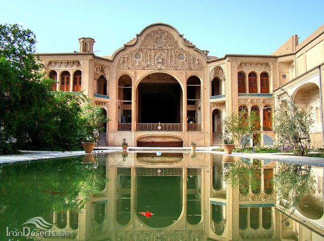

حیاط بزرگ باحوض وسیع وکاشت درخت به ویزه اناربرای مرطوب شدن هواوپایین آوردن دما

*مساحت 1700مترمربع-زیربنا1000مترمربع-
*دوطبقه ودربعضی قسمتها مثل قسمت جنوبی که باسرداب دارای 3طبقه است.
*دارای یک حیاط با ابعاد20در30-
*دارای 3ورودی درشمال(ورودی اصلی)،غرب(مخصوص مراسم مذهبی وغیره) وجنوب(برای خواص)-ایوان های سرپوشیده دراطراف حیاط.

3.حیاط مرکزی مستطیل شکل20×30

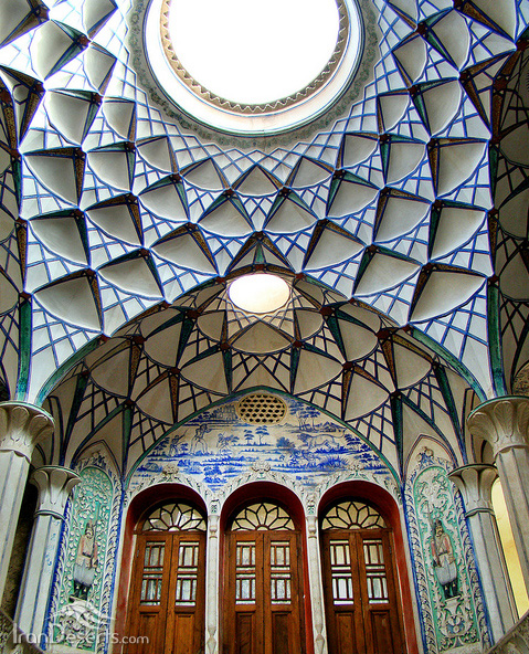

نورتالاراصلی:نوربه وسیله نورگیرفوقانی درسقف تامین می شود.

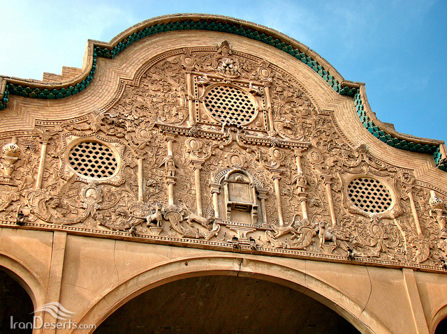

همچنین این بنادارای تزیینات اندک کاشی،آجرچینی ساده،گچبری های زیباونفیس ونقاشی ورنگ آمیزی دربخش بیرونی وتزیینات آینه کاری دربخش اندرونی می باشد.

خانه تاريخي بروجردي ها که در محله قديمي سلطان اميراحمد کاشان قرار دارد، نمونه يکي از خانه هاي مسکوني دوره قاجار است که در سال 1280 هجري قمري توسط يکي از بازرگانان معروف کاشان، حاج سيدحسين نطنزي ساخته شده و برخي از تزئينات بدنه داخلي هشتي ورودي آن در سال 1295 هجري قمري به انجام رسيده است
خانه بروجردي ها متناسب با خصوصيات اقليمي و شرايط آب و هوايي منطقه کويري کاشان طراحي و ساخته شده، به گونه اي که در گرماي شديد تابستان هواي خنک و بسيار مطبوعي از طريق بادگيرهاي واقع در بالاي پشت بام به صورت طبيعي و دائمي به زيرزمين ها سرازير شده و در آنها جريان مي يابد. خانه بروجردي ها به طور کلي شامل دو بخش بيروني و اندروني است که سر در اصلي و هشتي ورودي بين اين دو بخش مشترک است.

اما قسمت بيروني خانه، در حقيقت همان عمارت و حياطي است که در حال حاضر مورد بازديد علاقه مندان قرار مي گيرد و مشتمل است بر: راهروي ورودي، حياط مرکزي، تالار سرپوشيده و نورگير فوقاني آن،
