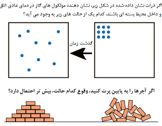

یک مفهوم متفاوت از اندازه گیری آنتروپی به تغییرات خود به خودی در سیستمی
مانند انبساط گاز در یک فضای خالی (خلأ) و انتقال گرما از یک جسم داغ به
جسمی سرد نیاز دارد.
این تغییرات باعث افزایش آنتروپی برای سیستمهای ذکر شده میشوند؛ اما انرژی
به درون یا بیرون از این سیستم ها انتقال پیدا نمی کند.

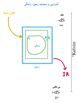

طبیعت، گرایش به افزایش آنتروپی S دارد و سیستم با همین گرایش، تغییر
می کند. این گونه تغییرات، فرایندهای خود به خودی نامیده می شوند. شاید
این جمله را شنیده باشید که جهان در حال انبساط است و گرایش به بی نظمی
دارد؛ این نشان می دهد که تمام انرژی های اطراف ما به صورتی از انرژی (که
گرما است) تبدیل می شوند که قابل برگشت نیست!
بنابراین نیروی محرک برای فرایند خودبخودی در یک سیستم منزوی (سیستمی
که با محیط بیرون خود، مبادله کار و گرما نداشته باشد) افزایش در آنتروپی
آن است.

همواره احتمال بی نظمی، بیش تر از نظم است!

آنتروپی نظم یا بی نظمی نیست بلکه نظم یا بی نظمی رو تعریف میکنه.
آنتروپی پیکان زمانه...
